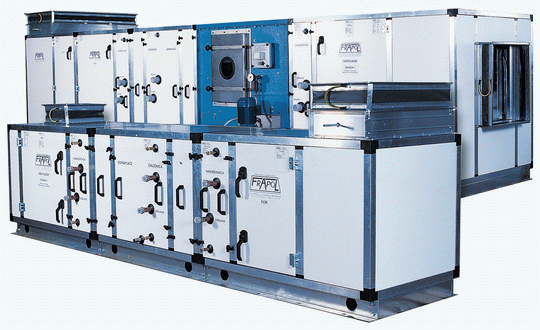

 Центральные кондиционеры Frapol типа АF созданы для обработки воздуха в системах вентиляции (СВ) и системах кондиционирования (СКВ). Модельный ряд установок кондиционирования и вентиляции включает  18 типоразмеров, наибольшая производительность составляет 152 000 м3/ч.
 Frapol оборудовал центральные кондиционеры типа АF основными узлами, которые дают возможность полной обработки воздуха: вентиляцию, обогрев, охлаждение, фильтрацию, осушение, увлаженение. Центральные кондиционеры Frapol типа AFимеют высокую эффективность рекуперации тепла.
 Корпус установок состоит из  жесткого алюминиевого каркаса с сэндвич-панелями. Панели наполнены негорячей минеральной теплоизоляцией
Установка могут быть выполнены как в наружном исполнении, так и во внутреннем исполнении. Также установки Frapolтипа AFмогут быть изготовлены в гигиеническом исполнении..
Центральные кондиционеры фирмы FRAPOL имеют все необходимые сертификаты для работы установок в чистых помещениях, больницах и операционных.
Каркас
Каркас установок выполнен  из пустого внутри двухкамерного алюминиевого профиля.
 Каркас, через стойки,  скрепляется посредством уголков жесткости, что обеспечивает жесткость конструкции
Панели
Панели установок Frapol типа AF Изготавливаются из двойного оцинкованного листа в виде сэндвич-панелей. Панели заполнены негорячей теплозвукоизоляцией.
Наружные установки дополнительно изолируются так же снаружи.
Секции воздухозабора и смешения
 Воздухозабор и секция смешения оборудованы регулируемыми воздушными клапанами, Управление воздушный клапан возможно вручную или с помощью сервопривода.
Секции фильтров
Класс фильтрации от EU-3 до EU-14
Фильтры кассетные на металлическом каркасе или карманные фильтры на рамке.
Теплообменники
Нагреватели:
Водяной и паровой теплообменники изготовлены из медных коллекторов и алюминиевых ламелей с защитой от механических тепловых удлинений с максимальными параметрами 140°C и давлением 1,0 МПа.
Электрический нагреватель – выполнен из термостойкой нержавеющей стали.
Охладители:
Водяной теплообменник изготовлен из медных коллекторов и алюминиевых ламелей с поддоном для сбора конденсата и каплеуловителем с максимальным давлением 1,6 МПа.
Фреоновый теплообменник изготовлен из медных коллекторов и алюминиевых ламелей с поддоном для сбора конденсата и каплеуловителем с максимальным давлением 2,2 МПа.
Рекуператоры тепла
Статический перекрестноточный теплоутилизатор, изготовленный из легированной или нержавеющей стали. КПД до 70%.
Закрытый гликолевый контур, состоящий из двух теплообменников: один в приточной, и второй в вытяжной установках, сблокированных насосом. КПД до 50%.
Роторный рекуператор изготовленн из алюминиевых ламелей, вращается вокруг своей оси при помощи электрического двигателя со сменными оборотами. КПД до 80%.
Вентиляторная секция
Класс двигателя вентилятора IP55.
Вентиляторы:
- Центробежные вентиляторы двухстороннего всасывания воздуха с лопатками загнутыми вперед или назад, на ременной передаче.
- Вентиляторная секция с прямым приводом двигателя и вентилятора.
Двигатели:
- Трехфазные 380В/50Гц, одно- и двухскоростные или специально управляемый инвертором.
- Трехфазные 220В/50Гц, одно- и двухскоростные или специально управляемый инвертором.
- Однофазные 220В/50Гц, одно- и двухскоростные или специально управляемый терристором.
Конструктивные особенности
Центральные кондиционеры Frapolтипа АF - технические особенности
  • 18 типов модельного ряда с расходом от 1 000 до 152 000 м3/ч.
  • Возможность исполнения: внутреннее, наружное или гигиеническое.
  • Моноблочность установки
  • Ременный шкиф двигателя с возможностью регулировки диаметра - возможность изменения производительности вентилятора на месте монтажа
  • Легкий доступ к узлам кондиционера через ревизионные люки
