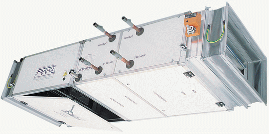

Установки Frapol AF Mini производятся двух размеров:
- 01 с максимально возможным расходом воздуха 3 000 м3/ч;
- 02 с максимально возможным расходом воздуха до 4 500 м3/ч.
Установки Frapol типа АF Mini могут применяться для вентиляции и кондиционирования объектов гражданского строительства (офисы, рестораны, супермаркеты, и др.). Также установки могут использоваться при вентиляции и кондиционировании промышленных объектов.
 Основной конструктивной особенностью установок Frapol типа AF Mini является небольшая их высота, всего 370 мм. Это позволяет монтировать их в небольшом межпотолочном пространстве.
Технологические особенности установок Frapol типа AF Mini
  • Возможность стандартного и гигиенического исполнения установок
  • 2 типоразмера с расходов воздуха до 4 500 м3/ч
  • Каркас корпуса выполнен из алюминия, достигнута высокая теплозвукоизоляция панелей из оцинкованной стали
  • Существует возможность дополнительной теплозвукоизоляции
Конструктивные особенности установок Frapol типа AFMini
Каркас
Каркас выполнен из пустого внутри алюминиевого профиля. Каркас имеют высокую жесткость конструкции за счет использования для крепления уголков жесткости.
Панели
Панели выполнены из стального двойного оцинкованного листа. По желанию заказчика материал панелей может быть изготовлен из таких материалов: оцинкованная сталь, нержавеющая сталь. Для гигиенического исполнения панели могут быть обработаны специальным покрытием.
Фильтрация
Класс фильтрации от EU-3 до EU-14
Фильтры могут быть кассетными или карманными
Секции воздухозабора и смешения
Воздухозабор и секция смешения оборудованы регулируемыми воздушными клапанами, Управление воздушный клапан возможно вручную или с помощью сервопривода.
Теплообменники
Нагреватели:
Водяной и паровой теплообменники изготовлены из медных коллекторов и алюминиевых ламелей с защитой от механических тепловых удлинений с максимальными параметрами 140°C и давлением 1,0 МПа.
Электрический нагреватель – выполнен из термостойкой нержавеющей стали.
Охладители:
Водяной теплообменник изготовлен из медных коллекторов и алюминиевых ламелей с поддоном для сбора конденсата и каплеуловителем с максимальным давлением 1,6 МПа.
Фреоновый теплообменник изготовлен из медных коллекторов и алюминиевых ламелей с поддоном для сбора конденсата и каплеуловителем с максимальным давлением 2,2 МПа.
Рекуператоры тепла
Статический перекрестноточный теплоутилизатор, изготовленный из легированной или нержавеющей стали. КПД до 70%.
Закрытый гликолевый контур, состоящий из двух теплообменников: один в приточной, и второй в вытяжной установках, сблокированных насосом. КПД до 50%.
Роторный рекуператор изготовленн из алюминиевых ламелей, вращается вокруг своей оси при помощи электрического двигателя со сменными оборотами. КПД до 80%.
Вентиляторная секция
Класс защиты двигателя вентилятора IP55.
Вентиляторы:
- Центробежные вентиляторы двухстороннего всасывания воздуха с лопатками загнутыми вперед или назад, на ременной передаче.
- Вентиляторная секция с прямым приводом двигателя и вентилятора.
Двигатели:
- Трехфазные 380В/50Гц, одно- и двухскоростные или специально управляемый инвертором.
- Трехфазные 220В/50Гц, одно- и двухскоростные или специально управляемый инвертором.
- Однофазные 220В/50Гц, одно- и двухскоростные или специально управляемый терристором.
