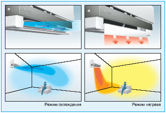

Включаю кондиционер на обогрев помещения. Выстовляю температуру па пульте 20 градумов.Начинает греть и отключается только когда нагонит 22градуса,а включается потом когда комтата остывает до 18градусов.Подскажите пожалуйста это нормально или это проблема?

Ничего страшного, кондиционер не является предельно точным устройством. Это нормально. Можете при режиме охлаждения закрепить жалюзи максимально близко к потолку, при нагреве вниз вдоль стены где установлен кондиционер, как показано на рисунке. Это поможет более равномерно кондиционировать помещение
