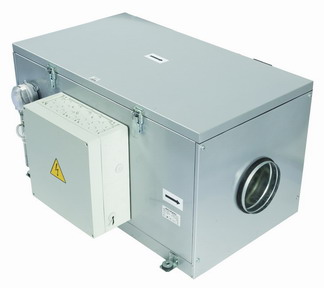

Приточная установка ВПА представляет собой полностью готовый вентиляционный агрегат, обеспечивающий фильтрацию, подогрев и подачу свежего воздуха в помещения. Производительность установок от 200 до 1500 м3/ч. Рабочее давление до 715 Па. Все модели предназначены для соединения с круглыми воздуховодами номинальным диаметром 100, 125, 150, 200, 250, 315 мм.
Установка "ВПА" предназначена для подачи свежего подготвленного воздуха (очищенного и, в случае необходимости, подогретого) не содержащего: легковоспламеняещихся, взрывчатых, химически активны испарений и т.п. в жилые, административные, общественные помещения.
Установки предназначены в основном для объектов гражданского строительства. Могут применяться для вентиляции коттеджей, городских квартир, небольших магазинов, кафе, ресторанов, парикмахерских, частных бассейнов, офисных помещений, мастерских и могут являться частью вентиляционной системы больших зданий.

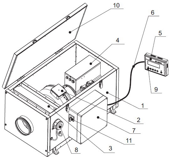

Конструкция и управление
Приточная установка состоит из корпуса 1, выполненного из оцинкованной стали, с внутренней тепло и звукоизоляцией толщиной 25 мм. Изоляция выполнена негорючим материалом из минеральной ваты.
Для фильтрации приточного воздуха в установке имеется встроенный фильтр 3 со степенью очистки G4. Фильтр позволяет очищать воздух от пыли, тополиного пуха, насекомых, листьев и др.
 Для подогрева приточного воздуха в зимний и переходной период служит электрокалорифер 4. Гладкие нагревательные элементы из нержавеющей стали не позволяют накапливаться на них пыли.
Перемещает воздух центробежный вентилятор 2 с загнутыми назад лопатками и встроенным термостатом защиты с автоматическим перезапуском. Электродвигатель вентилятора и рабочее колесо динамически сбалансированы в двух плоскостях. Шариковые подшипники качения электродвигателя не требуют обслуживания, срок службы составляет не менее 40 000 часов.
Особенностью приточной установки является полностью встроенная система автоматики 6,7 (заказывается отдельно) и пульт  управления 5.
Система автоматики
 Система автоматики позволяет регулировать производительность вентилятора, устанавливать температуру приточного воздуха, контролировать состояние (степень загрязнения) фильтра, подключать и управлять дополнительным вытяжным оборудованием и электроприводами воздушных заслонок. Кроме того, система автоматики обеспечивает активную защиту от перегрева ТЭНов калорифера. Управлять установкой можно на расстоянии при помощи пульта управления, который соединяется с автоматикой при помощи кабеля длиной 10 м.

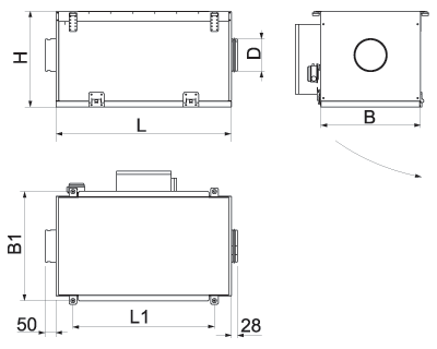

Габаритные размеры и чертеж установки Вентс ВПА
Тип L H B D
ВПА 100 802 410 365 100
ВПА 125 802 410 365 125
ВПА 150 802 440 457 150
ВПА 200 840 514 477 200
ВПА 250 840 514 477 250
ВПА 315 950 550 527 315
