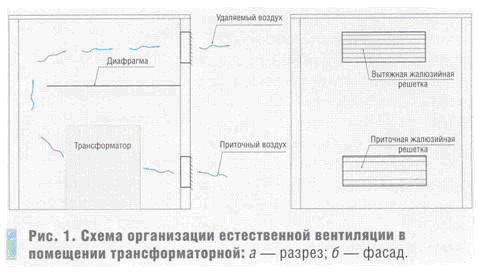

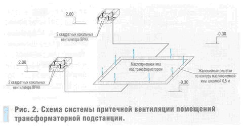

Столкнулся с проектированием вентиляции трансформаторной подстанции 110/10кВ. Основной фактор, я так понимаю - тепло. Вопрос, как расчитать тепловыделения от оборудования. И есть ли какие нибудь нормативы по кратности воздухообмена подобных зданий. ПУЭ и Нормы проектирования подстанций не в счет.

В помещениях трансформаторных рекомендуется предусматривать естественную приточно-вытяжную вентиляцию путем установки жалюзийных решеток таким образом, чтобы его поток воздуха «омывал» трансформатор. Для этого делаются диафрагмы типа подвесного потолка, разделяющие помещение по высоте на 2 части так, как показано на рис. 1.
Площадь живого сечения жалюзийных решеток подбирается из расчета скорости воздуха в них 1-1,5 м/с. А площадь вытяжных решеток должна быть на 10% больше приточных. Однако при больших тепловыделениях требуемая площадь живого сечения жалюзийных решеток становится столь большой, что целесообразно предусматривать механическую вентиляцию. Требуемую площадь невозможно обеспечить по двум причинам – нехватке места для решеток в наружных стенах и расположения подстанции в жилом районе, что накладывает ограничения на шумовые характеристики.
Таким образом, можно предусмотреть механическую вентиляцию следующим образом – приток воздуха обеспечивается работой четырех канальных устройств, расположенных в наружной стене по обе стороны от входных ворот (рис. 2). Приточный воздух по воздуховодам попадаете подпольные каналы, которые ведут в маслоприемную яму. Попадая под трансформатор, воздух поднимается вверх при помощи двух вентиляторов системы охлаждения трансформатора, а затем удаляется двумя крышными вентиляторами.
Наибольший воздухообмен помещений необходим в летнее время. Поэтому при использовании приточно-вытяжной вентиляции с принудительным побуждением целесообразно устанавливать несколько приточных вентиляторов с возможностью их частичного отключения (в зависимости от температуры воздуха). Возможно также применение частотных регуляторов, однако в такой точности регулирования нет необходимости. Предпочтительнее вариант с 2-3-скоростными электродвигателями. Что касается вытяжной вентиляции, то альтернативой крышным вентиляторам могут служить осевые вентиляторы, устанавливаемые в наружных стенах.
