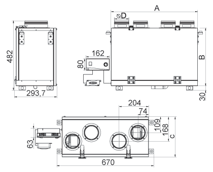

Габаритные размеры
Тип | A | B | C | D |
ВУТ Г 200 | 600 | 401 | 278 | 100 |
ВУТ B 200 | 600 | 401 | 278 | 100 |
ВУТ Г 300 | 600 | 401 | 278 | 125 |
ВУТ B 300 | 600 | 401 | 278 | 125 |
