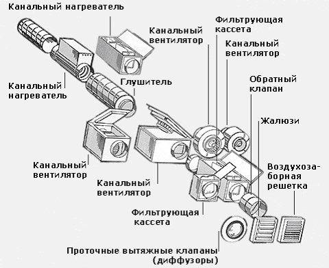

Основной составляющей любой приточной механической вентиляции является вентилятор. Его роль по названию вполне понятна.
 Перед вентилятором обязательно устанавливается обратный клапан  (воздушный клапан) и фильтр. Обратный клапан (воздушный клапан) представляет собой механической устройство, которое не позволяет наружному воздуху попадать в сеть воздуховодов при неработающей вентиляции. Фильтр осуществляет очистку свежего воздуха, задерживает на себе пыль, мелких насекомых, пыльцу растений. Требует периодически чистки, не забывайте об этом.
Калорифер (нагреватель) –  воздух, который будет подаваться в помещение, берется, понятное дело, с улицы. Его температура будет  такая же, как и на улице. И если сейчас температура наружного воздуха минус 5 градусов , то, естественно, что без предварительного подогрева в помещение воздух попадет почти с такой же температурой. Для того, чтобы воздух попадал в помещение нехолодным, а теплым и существует калорифер.
Они бывают двух типов – водяной калорифер (теплоноситель вода) и электрический калорифер (теплоноситель – электричество). В первом варианте, если у Вас в здании есть котел, то логично будет осуществлять подогрев приточного воздуха водой. Для этого от котла, грубо говоря, ведется контур (две трубы в изоляции) к месту установки приточной системы и подключается к водяному калориферу.
Минусом такой системы является стоимость дополнительных сантехнических работ и высокая стоимость регулирующей автоматики, а также риск «замораживания» теплообменника калорифера. Плюсом являются низкие эксплуатационные затраты и пожаробезопасность системы.
Во втором варианте (электрический калорифер) минусом будет более большие эксплуатационные затраты, чем с водяным калорифером. Плюсом – более низкая стоимость регулирующей автоматики.

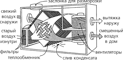

Рекуператор (утилизатор)– бывает нескольких типов: роторный, перекрестноточный и гликолевый. Остановимся на более дешевом и часто применяемом – перекрестноточном рекуператоре. Представляет собой механическое устройство, теплообменник с расположенными параллельно пластинами.
В рекуператоре пересекаются в разных направлениях два потока –  вытяжной воздух и приточный, при чем они не смешиваются.
Вытяжной воздух имеет температуру, для примера +20 С, приточный имеет температуру – 20 С. Разница между температурой приточного воздуха и вытяжного составляет 40 С.
В рекуператоре приточный воздух за счет такой разницы температур подогревается и уже к калориферу попадает с более высокой температурой, чем без рекуператора. За счет чего экономиться энергия, требуемая на подогрев воздуха.
Использование рекуператора позволяет сэкономить до 70 % эксплуатационных затрат. Минус такой системы – удорожание стоимости оборудования, при одном и том же значении расхода воздуха требуется более мощное оборудование (возникает дополнительное давление в рекуператоре, которое необходимо будет "продавить" вентилятору.
Сеть воздуховодов. Воздуховоды изготавливаются из оцинкованной стали. Могут быть круглого сечения или прямоугольного. Именно через сеть воздуховодов воздух будет поступать в помещение (если это приточная система) или удаляться (если эта система вытяжная).
Возможно также использование гибких воздуховодов при сравнительно небольшой сети воздуховодов и соединяющих элементов (тройники, крестовины – фасонные изделия, изготавливаемые из оцинкованной стали).
Минусом использования сети гибких воздуховодов является их недолговечный срок службы. Плюсом - сравнительная дешевизна такой сети, в отличие от жестяных воздуховодов.
Шумоглушитель.Представляет собой шумопоглощающее устройство, напоминающее собой метровый отрезок воздуховода с размещенным  внутри шумопоглощающим материалом. Обычно устанавливается после вентоборудования в линию сети воздуховодов. Значительно снижает шум от вентоборудования,. Качественно продуманное проектантом решение по шумоизоляции системы позволяет избавиться от каких-либо шумов работающей вентиляции.
