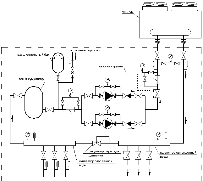

Схема системы холодоснабжения с использованием чиллера наружной установки
Данная схема является наболее типовой и простой. Как правило, теплоносителем является вода, реже растворы этиленгликоля и другие растворы. Гидромодуль обеспечивает циркуляцию воды в системе. Насоная станция включает циркуляционные насосы, баки, запорную, регулирующую арматуру и устройства автоматического регулирования
 Расширительный бак предотвращает гидравлические удары, компенсирует изменение объема воды при изменении температуры воды. Эти изменения температуры компенсируются за счет движения мембраны в расширительном баке.
Аккумулирующий бак. Уменьшает количество пусков/остановки чиллера и увеличивает тепловую инерционность системы. Объем бака рассчитывается по данным возможных тепловых нагрузок и колчеству теплоносителей в системе.
  Если используются, например, фанкойлов с возможностью регулировки холодопроизводительности  двухходовыми клапанами, то  необходимо обеспечить постоянный расход жидкости через теплообменник испарителя холодильной машины.
 На схеме показан вариант с установкой регулятора перепада давлений на перемычке между распределительными коллекторами для обеспечения постоянного расхода на испарителе. В случае использования потребителей с постоянным расходом (трехходовые клапаны с байпасом на теплообменниках потребителей) перемычки с регулятором перепада не требуются.

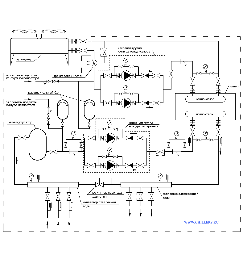

Схема на базе чиллера с водяным конденсатором
В системе есть контур охлаждения конденсатора холодильной машины с раствором этиленгликоля в качестве теплоносителя.
Нагреваясь теплоноситель забирает тепло от конденсатора. С помощью насосов подается на "сухую градирню" (драйкулер), где охлаждается потоком воздуха, отдавая тепло.
В схеме требуется установка смесительного трехходового клапана, который отвечает за поддержание постоянной температуры на входе в конденсатор. Вызвано это тем, что температура наружного воздуха, а как следствие и производительность сухой градирни,
меняется в широких пределах.
