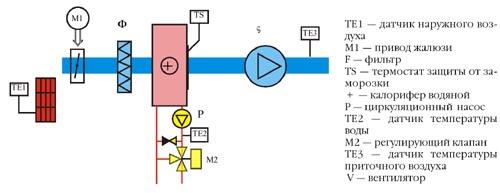

Рассмотрим более подробно рисунок установки.
 Приточная вентиялция работает следующим образом: наружный воздух поступает через воздухозаборную решетку и, проходя через жалюзийную решетку, попадает в секцию фильтров, где происходит очистка от механических примесей и пыли. Очищенный воздуха далее направляется в водяной калорифер, в котором происходит его нагрев за счет тепла горячей воды из магистрали сети. Затем воздух попадает в секцию вентилятора, из которой он транспортируется в приточный канал.

 Вернемся еще раз к схеме установки.
"Датчик наружного воздуха" — датчик, устанавливаемый на открытом воздухе, показывающий температуру окружающей среды.
"Датчик температуры воздуха в канале" — датчик устанавливаемый после секции вентилятора на прямолинейном участке воздуховода, определяющий температуру в канале.
"Датчик температуры обратной воды" — датчик устанавливаемый сразу после водяного калорифера на трубе, показывающий температуру воды. Отметим, что для более точного регулирования этот датчик должен находиться как можно ближе к выходу из калорифера, так как в некоторых системах при низких расходах воды в контуре возможна сильная инерционность.
 Вообще, для большей управляемости и динамичности желательно, чтобы водяной контур обвязки калорифера был предельно короток. Для более надежной защиты от замерзания рабочего вещества во время зимней эксплуатации, после калорифера устанавливается "термостат защиты от заморозки". Он крепится к теплообменной поверхности калорифера и срабатывает при значительном снижении температуры или зональном переохлаждении калорифера.
