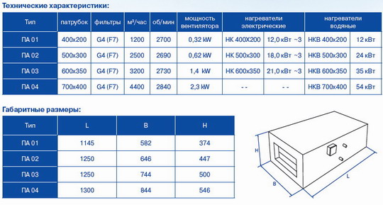

Выпускается 2-е модификации агрегата:
  • приточный агрегат ПА...E с электрическим нагревателем
  • приточный агрегат ПА…В c водяным нагревателем
  Дополнительно поставляется воздушный клапан с приводом, гибкие вставки или хомуты и водяной вентиль с приводом для агрегатов с водяным нагревателем. Также агрегат можно комплектовать секцией водяного охладителя, которая устанавливается в воздуховоде после агрегата ПА. Для обеспечения сбалансированной вентиляции к агрегату ПА можно подключить вытяжной вентилятор, который будет работать согласованно с агрегатом.

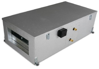

Корпус
Корпус изготовлен из алюмоцинковых стальных листов, покрытых звукоизоляцией в виде слоя минеральной ваты толщиной 50 мм.
Все электрические подключения выполняются через клеммную колодку, расположенную в соединительной коробке, что существенно облегчает монтаж агрегата. Приточные установки ПА оснащены кронштейнами для монтажа агрегата в под весном потолке или на стене.
Вентилятор
Установки ПА оборудованы бескорпусным радиальным вентилятором с непосредственным приводом от электродвигателя с внешним ротором.
Лопатки рабочего колеса загнуты назад. Вентилятор обеспечивает оптимальные рабочие характеристики: расход воздуха, уровень шума и КПД. Вентилятор легко извлекается из корпуса для осмотра и чистки.
Водяной воздухонагреватель
Конструкция воздухонагревателя обеспечивает простое подключение трубопровода горячей воды с торцевой стороны агрегата. Нагреватель представляет собой теплообменник, выполненный из медных труб с алюминиевым оребрением в корпусе из оцинкованной листовой стали. Можно поменять левую сторону подключения на правую, вытащив и перевернув нагреватель.
Электрический воздухонагреватель
Нагревательный элемент выполнен из нержавеющей стали с дополнительным оребрением. Воздухонагреватель оснащен защитой от перегрева как с ручным, так и с автоматическим возвратом в рабочее состояние.

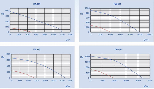

Аэродинамические характеристики
