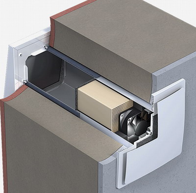

Провітрювач (мал.1) є припливним пристроєм, що складається із зовнішньої гратки, внутрішньої гратки, повітровода, що сполучає двоє граток та регулятора витрати повітря.
| Мал.1 Стінний провітрювач |
Провітрювач монтовується безпосередньо в зовнішню стіну біля радіатора опалювання у верхній зоні. Повітря в приміщення поступає через провітрювач, проходить через зону радіатора опалювання, підігрівається і поступає в кімнату. Видалення повітря відбувається через витяжну систему санвузла, душової і кухні, де встановлені побутові вентилятори або просто витяжні гратки.
При необхідності, особливо в зимовий період року, витрата повітря регулюється вбудованим регулятором. Плюсом такої системи є її дешевизна, простота облаштування.

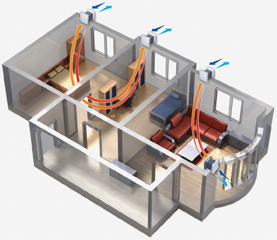

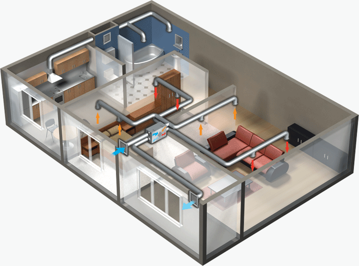

Останнім часом на ринку з'явилися провітрювачі Вентс Твінфреш (мал. 2) обладнані вентиляторами з можливістю роботи як в режимі припливу повітря, так і в режимі витяжки. Також вони обладнані рекуперацією тепла, тобто можливістю підігріву припливного повітря за рахунок використання тепла від повітря, яке видаляється з приміщення.
| Мал.2 Провітрювач Твінфреш |
У ціх провітрювачів відсутні ті недолікі, які властиві звичайним пасивним стінним. При невеликому споживанні електроенергії, вентиляція квартири може бути вирішена достатньо ефективно в незалежності від пори року. Продуктивність одного провітрювача- 58 м3/год, що в принципі достатньо для дихання однієї людини в кімнаті.

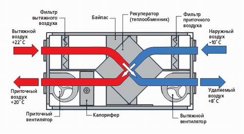

Конструкція рекупаратора така, що перехресні потоки теплого (витяжного) і холодного (свіжого) повітря будучи розділені стінками пластин теплообмінника, не стикається один з одним, завдяки чому виключається передача одним потоком іншому забруднень, запахів, мікроорганізмів. Кількість теплової енергії, що віддається витяжним повітрям припливному, залежить тільки від теплопровідності матеріалів і різниці температур між двома потоками. При цьому тепле витяжне повітря охолоджується, а холодне припливне - нагрівається.
| Мал.6. Схема роботи припливно-витяжної установки |
Процес рекуперації в установці відбувається таким чином: чисте холодне повітря з вулиці по повітроводу заходить в установку (мал. 6), у фільтрі відбувається фільтрація повітря, далі воно проходить через теплообмінник і за допомогою припливного вентилятора по повітроводам подається в приміщення. Повітря, що видаляється з приміщення, по повітроводам поступає в установку, у фільтрі здійснюється фільтрація, далі воно проходить через теплообмінник і за допомогою витяжного вентилятора по повітроводам викидається на вулицю. У теплообміннику відбувається обмін тепловою енергією теплого забрудненого повітря, що поступає з кімнати, з чистим холодним повітрям, що поступає з вулиці.
