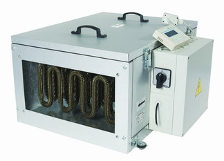

Припливна установка МПА є повністю готовим вентиляційним агрегатом, що забезпечує фільтрацію, підігрів і подачу свіжого повітря в приміщення. Продуктивність установок від 800 до 3500 м3/год.
Робочий тиск до 710 Па. Всі моделі призначені для з'єднання, як з круглими повітроводами номінальним діаметром 200, 250, 315, 355, 400 мм., так і з прямокутними повітроводами номінальним перетином 400х200, 500х250, 500х300, 600х350 мм.
Застосування
Установки призначені в основному для об'єктів промислового і цивільного будівництва. Можуть застосовуватися для вентиляції котеджів, міських квартир, невеликих і середньої величини магазинів, кафе, ресторанів, перукарень, приватних і суспільних басейнів, офісних приміщень, майстерень, промислових цехів і можуть бути частиною вентиляційної системи великих будівель.
Конструкція і управління
Припливна установка складається з корпусу, виконаного з оцинкованої сталі, з внутрішньою тепло- і звукоізоляцією завтовшки 25 мм. Ізоляція виконана негорючим матеріалом з мінеральної вати. Для фільтрації припливного повітря в установці є вбудований фільтр із ступенем очищення G4. Фільтр дозволяє очищати повітря від пилу, тополиного пуха, комах, листя і ін.
Для підігріву припливного повітря в зимовий і перехідною період служить електрокалорифер. Тени електрокалорифера забезпечені додатковим обребренням, що підвищує площу поверхні теплообміну і збільшує віддачу тепла припливному повітрю. Переміщає повітря відцентровий вентилятор двостороннього всмоктування із заломленими вперед лопатками і вбудованим термостатом захисту з автоматичним перезапуском.
Електродвигун вентилятора і робоче колесо динамічно збалансовані в двох площинах. Кулькові підшипники кочення електродвигуна не вимагають обслуговування, термін служби складає не менше 40000 годин. Припливна установка комплектується вбудованою системою автоматики з пультом управління.
Система автоматики дозволяє регулювати продуктивність вентилятора (3 швидкості), встановлювати температуру припливного повітря, контролювати стан (ступінь забруднення) фільтру, підключати і управляти додатковим витяжним устаткуванням і електроприводами повітряних заслінок. Крім того, система автоматики забезпечує активний захист від перегріву Тенов калорифера. Управляти установкою можна на відстані за допомогою пульта управління, який з'єднується з автоматикою за допомогою кабелю завдовжки 10 м.

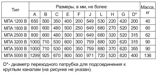

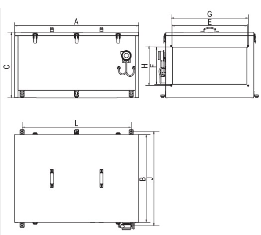

Розміри і креслення
| Тип | L | B | H | E | F | D |
| МПА 800 E1 | 650 | 500 | 350 | 400 | 200 | 200 |
| МПА 1200 E3 | 650 | 500 | 350 | 400 | 200 | 250 |
| МПА 1800 E3 | 800 | 600 | 480 | 500 | 250 | 315 |
| МПА 2500 E3 | 800 | 600 | 480 | 500 | 300 | 355 |
| МПА 3200 E3 | 1000 | 710 | 530 | 600 | 300 | 400 |
| МПА 3500 E3 | 1000 | 710 | 530 | 600 | 350 | 400 |
