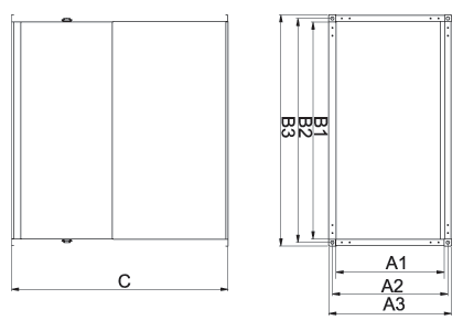

- для очищення повітря в системах каналів
- для з'єднання з прямокутними каналами
- можливість використання змінного фільтру
- корпус з оцинкованої сталі

Тип |
A1 |
B1 |
A2 |
B2 |
A3 |
B3 |
C |
ФБК 200x400 |
200 |
400 |
220 |
420 |
240 |
440 |
500 |
ФБК 250x500 |
250 |
500 |
270 |
520 |
290 |
540 |
600 |
ФБК 300x500 |
300 |
500 |
320 |
520 |
340 |
540 |
600 |
ФБК 300x600 |
300 |
600 |
320 |
620 |
340 |
640 |
600 |
ФБК 350x600 |
350 |
600 |
370 |
620 |
390 |
640 |
600 |
