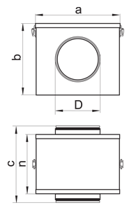

Фільтр ФБ Вентс для круглих каналів
Фільтр ФБ Вентс призначений для очищення повітря в системах вентиляції. Використовується для з'єднання з круглими каналами. Корпус виготовлений з оцинкованої сталі.
Розміри
Тип a b c n D
ФБ 100 206 175 215 120 100
ФБ 125 216 209 235 140 125
ФБ 150 266 237 250 155 150
ФБ 160 366 237 250 155 160
ФБ 200 316 279 275 180 200
ФБ 250 366 327 325 230 250
ФБ 315 426 392 425 330 315
