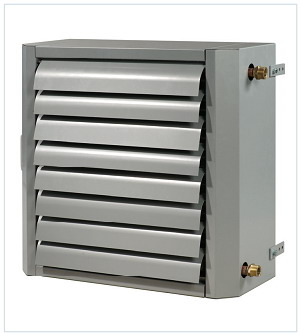

Воздушно-отопительный агрегат АОВ состоит из высокопроизводительного осевого вентилятора и  эффективного медноалюминиевого оребрённого водяного теплообменника, размещенных в стальном корпусе с полимерным покрытием. Из корпуса теплообменника выведены патрубки с наружной трубной резьбой для подвода и подключения теплоносителя. В агрегате применяется асинхронные двигатели с внешним ротором, которые имеют встроенную тепловую защиту с автоматическим перезапуском.

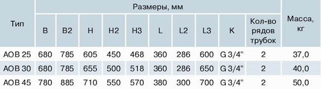

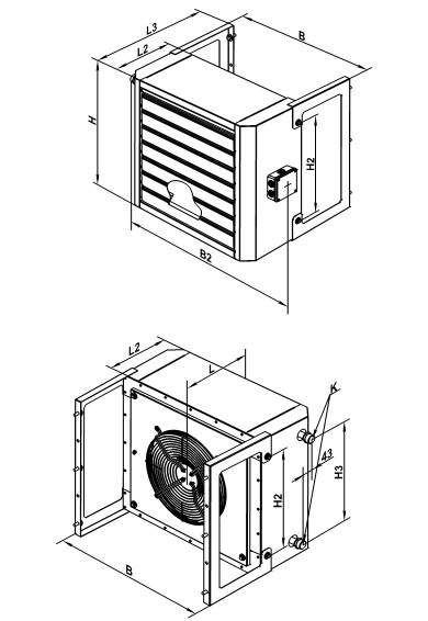

Размеры и чертеж
