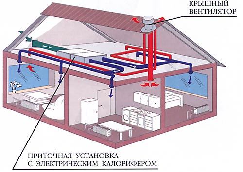

Вентиляция помещений с использованием приточной установки и крышного вентилятора.
Рассмотрим пример механической вентиляции помещений с использованием крышного вентилятора и приточной установки.
Основные элементы приточной установки:
- Вентилятор
- Калорифер для подогрева воздуха при снижении наружной температуры (электрический или водяной)
- Клапан (обратный или клапан с сервоприводом (при использовании водяного калорифера))
- фильтр для очистки наружного воздуха
- система автоматики
Система вентиляции - Применение
Вопрос вытяжной вентиляции решен установкой крышного вентилятора.
Примечание.
Крышный вентилятор - Устанавливается на кровле. Предназначен, как правило, для работы без сети воздуховодов. При обеспечении оптимальной работы, когда производительность больше минимальной, вентилятор может работать с сетью воздуховодов. Особенность - повышенная и более надёжная виброизоляция. Бывают осевые К.В,, радиальные К.В. и канальные К.В
