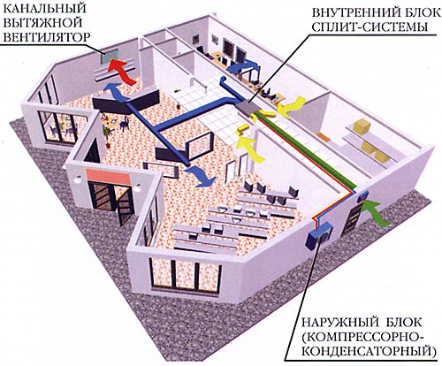

Рассмотрим пример кондиционирования и вентиляции помещений сплит-системой канального типа.
Смесь воздуха фильтруется, проходит обработку в блоке кондиционера (в зависимости от температуры наружного воздуха охлаждается или нагревается). В обслуживаемые помещения воздух поступает по сети воздуховодов через воздухораспределительные устройства.
Все приточные воздуховоды изолируются теплоизоляционным материалом (во избежание образования конденсата на воздуховоде из-за разницы температур воздуха в помещении и в воздуховоде в теплый период года).
Подобная система способна поддерживать необходимые параметры воздуха в любое время года. В летнее время года система кондиционирования работает в режиме охлаждения, в осенний и весенний период (при температуре наружного воздуха не ниже -0°С) кондиционер работает в режиме «теплового насоса».
При снижении температуры ниже включается дополнительный калорифер и внутренний блок кондиционера работает в режиме «вентиляция». Блок управления электрокалорифером способен плавно менять мощность нагрева в зависимости от температуры наружного воздуха.
