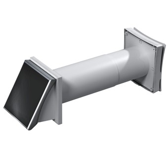

| Рис1. Внешний вид проветривателя ПСС 102 |
|  Проветриватель позволяет наполнить помещение свежим воздухом не открывая окна и не пропуская в помещение пыль, уличный шум, пыльцу растений. Специально разработанная конструкция внутренней решетки, а также устройство регулирования живого сечения обеспечивают равномерный приток и распространение свежего воздуха в помещении. Проветриватель устанавливается на солнечной стороне наружной стены квартиры, дома.

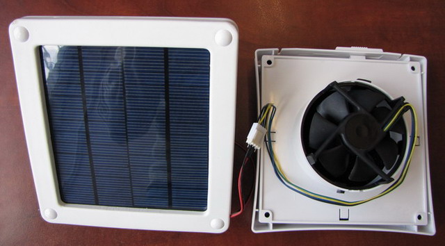

| Во внутренней решетке находится сам вентилятор. Двигатель вентилятора питается за счет солнечной батареи. Питающее напряжение невысоко - 9-18 В. Скорость вращения напрямую зависит от интенсивности солнечной радиации. |
| Рис. 2. Внешний вид наружной решетки с солнечной батареей и внутренней решетки с двигателям (обратная сторона) |

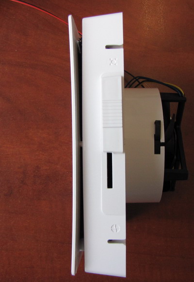

| Регулятор расхода воздуха находится на внутренней решетке. В зависимости от потребности можно регулировать производительность или закрыть клапан. |
| Рис.3. Внутренняя решетка с клапаном регулировки объема приточного воздуха (вид сбоку) |
| На наружной решетке находится солнечная батарея (рис. 2) . Опытным путем установлено, что данный проветриватель надо устанавливать именно на солнечной стороне дома или квартиры, так как в тени приточный клапан будет работать как устройство естественной вентиляции. |

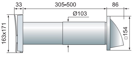

			Габаритные размеры
