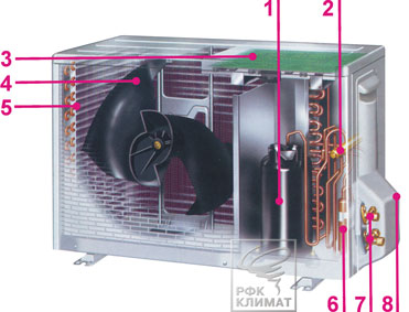

Наружный блок кондиционера
Состоит из следующих узлов:
- Компрессор — сжимает фреон и способствует его движение по контуру кондиционера. Компрессоры бывают поршневого или спирального типа. Поршневые компрессоры более шумные и менее надежные, чем спиральные – испытывают постоянно большие нагрузки при пуске.
- Четырехходовой клапан — устанавливается в реверсивных (тепло-холод) кондиционерах. В режиме обогрева этот клапан изменяет направление движения фреона. При этом внутренний и наружный блок как бы меняются местами: внутренний блок работает на обогрев, а наружный — на охлаждение.
- Плата управления — как правило, устанавливается только на инверторных кондиционерах. В не инверторных моделях всю электронику стараются размещать во внутреннем блоке, поскольку перепады температуры и влажности снижают надежность электронных компонентов.
- Вентилятор — создает поток воздуха, обдувающего конденсатор. В недорогих моделях имеет только одну скорость вращения. Такой кондиционер может стабильно работать в небольшом диапазоне температур наружного воздуха. В моделях более высокого класса, рассчитанных на широкий температурный диапазон, а также во всех полупромышленных кондиционерах, вентилятор имеет 2-3 фиксированных скорости вращения или же плавную регулировку.
- Конденсатор — радиатор, в котором происходит охлаждение и конденсация фреона. Продуваемый через конденсатор воздух, соответственно, нагревается.
- Фильтр фреоновой системы — устанавливается перед входом компрессора и защищает его от медной крошки и других мелких частиц, которые могут попасть в систему при монтаже кондиционера. Разумеется, если монтаж выполнен с нарушением технологии и в систему попало большое количество мусора, то фильтр не сможет его задержать.
- Штуцерные соединения — к ним подключаются медные трубы, соединяющие наружный и внутренний блоки.
- Защитная быстросъемная крышка — закрывает штуцерные соединения и клеммник, используемый для подключения электрических кабелей. В некоторых моделях защитная крышка закрывает только клеммник, а штуцерные соединения остаются снаружи.

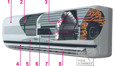

Внутренний блок кондиционера
Внутренний блок состоит из следующих узлов:
- Передняя панель — представляет собой пластиковую решетку, через которую внутрь блока поступает воздух. Панель легко снимается для обслуживания кондиционера (чистки фильтров и т. п.)
- Фильтр грубой очистки — представляет собой пластиковую сетку и предназначен для задержки крупной пыли, шерсти животных и т. п. Для нормальной работы кондиционера фильтр необходимо чистить не реже двух раз в месяц.
- Испаритель — радиатор, в котором происходит нагрев холодного фреона и его испарение. Продуваемый через радиатор воздух, соответственно, охлаждается.
- Горизонтальные жалюзи — регулируют направление воздушного потока по вертикали. Эти жалюзи имеют электропривод, и их положение может регулироваться с пульта дистанционного управления. Кроме этого, жалюзи могут автоматически совершать колебательные движения для равномерного распределения воздушного потока по помещению.
- Индикаторная панель — на передней панели кондиционера установлены индикаторы (светодиоды), показывающие режим работы кондиционера и сигнализирующие о возможных неисправностях.
- Фильтр тонкой очистки — бывает различных типов: угольный (удаляет неприятные запахи), электростатический (задерживает мелкую пыль) и т.п. Наличие или отсутствие фильтров тонкой очистки никакого влияния на работу кондиционера не оказывает.
- Вентилятор — имеет 3 - 4 скорости вращения.
- Вертикальные жалюзи — служат для регулировки направления воздушного потока по горизонтали. В бытовых кондиционерах положение этих жалюзей можно регулировать только вручную. Возможность регулировки с пульта ДУ есть только в некоторых моделях элитных кондиционеров.
- Поддон для конденсата (на рисунке не показан) — расположен под испарителем и служит для сбора конденсата (воды, образующейся на поверхности холодного испарителя). Из поддона вода выводится наружу через дренажный шланг.
- Плата управления (на рисунке не показана) — обычно располагается с правой стороны внутреннего блока. На этой плате размещен блок электроники с центральным микропроцессором.
- Штуцерные соединения (на рисунке не показаны) — расположены в нижней задней части внутреннего блока. К ним подключаются медные трубы, соединяющие наружный и внутренний блоки.
