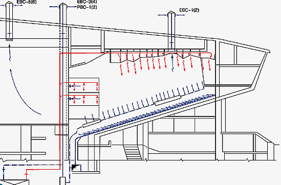

Ранее, до применения охлаждения, вентиляция театра осуществлялась по так называемой схеме «снизу вверх» - посредством подачи воздуха из воздуховодов, проложенных под полом. Воздух поступал снизу, через решетки, располагаемые под креслами зрителей. Удаления происходило под потолком, через вытяжные решетки.
Схема «сверху-вниз» применялась в залах с нависающими балконами. Схемы «сверху-вниз и вверх» и «сверху-вниз и вниз» в залах партерно-амфитеатрового типа без балконов или с одним, двумя балконами до пяти рядов.
В многоярусных залах было рекомендовано применять многозональную схему с подачей воздуха зонами в ярусы и удалением отработанного воздуха с зоны потолка, частично из нижней зоны, если не удается подать туда приточный воздух.
Схема системы воздухообмена зрительного зала Дворца им. В.И. Ленина, г. Баку
