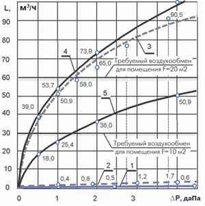

 | Рис.1. Результаты натурных замеров расхода воздуха через окна различного конструктивного решения (размерами 1,1х1,8 м): 1 — из ПВХ-профилей фирмы "Brugmann"; 2 — из клееной древесины с двумя контурами уплотнения; 3 — в раздельных деревянных переплетах без уплотнения притворов; 4 — из ПВХ-профилей с приточным вентиляционным устройством фирмы "Titon" модели "VARIGLASE"; 5 — в деревянных переплетах с приточным вентиляционным устройством фирмы "Titon" модели "SM 4000 S VENT" |

В качестве примера на рис.1 приведены результаты испытаний окон различного конструктивного решения в натурных условиях. Для сравнения на этом же рисунке показаны требуемые значения воздухообмена в жилых зданиях и результаты испытания старых деревянных окон без герметизации оконных притворов. Сопоставление фактических и требуемых воздухообменов показывает, что разница составляет 10–15 раз.

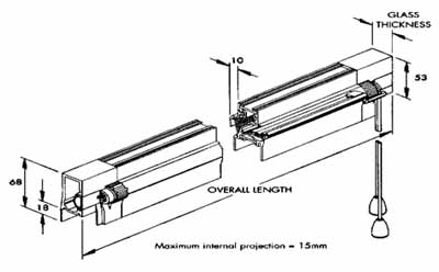

| Рис.3. Внешний вид приточного вентиляционного устройства фирмы "Titon" (модель "VARIGLASE"). |
 Бесспорно, что кардинальное решение проблемы могло бы дать устройство систем центрального кондиционирования воздуха или воздушного отопления. Однако реализация этих систем в массовом жилищном строительстве является пока проблематичной.
В настоящее время решение проблемы организации естественного воздухообмена в жилых и общественных зданиях представляется не столько в оптимизации сопротивления воздухопроницанию окон за счет устройства шлицов, отверстий в уплотнителях и т.п., сколько в использовании приточных вентиляционных устройств, обеспечивающих регулируемый приток свежего воздуха в помещения.
В этом отношении наибольший интерес представляют разработки фирм "Titon", "Sigenia", "Renson", "Aereco" с регулируемыми клапанами, устанавливаемыми между оконным переплетом и стеклопакетом или монтируемых непосредственно в оконной коробке.
Конструктивное решение этих устройств, как правило, включает корпус из жесткого поливинилхлорида или алюминия с термовставками, вентиляционную щель (приточное отверстие), снабженную защитной сеткой, и клапан с механическим регулированием притока свежего воздуха. В качестве примера на рис.3 представлен внешний вид одного из устройств (модель "VARIGLASE"), предлагаемого фирмой "Titon".

- приточные вентиляционные устройства с регулируемыми клапанами в состоянии обеспечить требуемый воздухообмен в помещениях жилых и общественных зданий, оборудованных вытяжной системой вентиляции (см. рис.1);

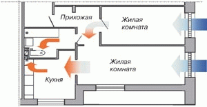

| Рис.5. Пример расположения приточных устройств в двухкомнатной квартире с зонированием помещений по чистоте воздуха |
Возможная схема размещения приточных устройств, обеспечивающая регулируемый воздухообмен с зонированием помещений по чистоте воздуха и исключающая перетекание загрязненного воздуха из кухни и санузлов в жилые помещения представлена на примере двухкомнатной квартиры (см. рис.5).
