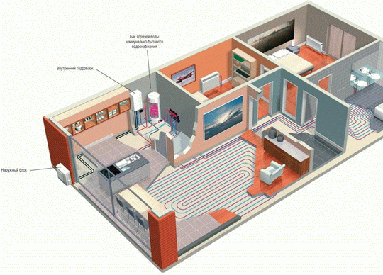

Наружный блок устанавливается на улице. Посредством фреоновой магистрали он соединяется с гидромодулем в помещении. Гидромодуль служит для нагрева или охлаждения воды. Подготовленная вода по трубопроводу разводится по помещениям. Фреоновый контур может использоваться круглый год.
При обогреве теплая вода подается в систему теплых полов, радиаторов и фанкойлов и к нагреву воды бытового назначении, при охлаждении вода подается в фанкойлы.

Конструктивно Altherma представляет собой сплит-систему, включающая наружный блок и внутренний гидромодуль, который может быть подключен к обычным радиаторам отопления, также к системе подогрева пола.

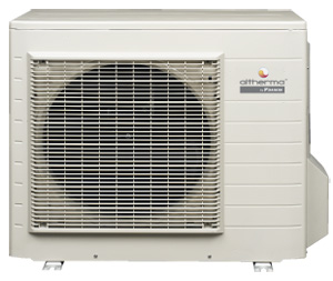

Внешний блок системы
Наружный блок извлекает теплоту из окружающего воздуха, и повышает ее температуру. Затем эта теплота подается через теплоизолированный контур фреоновой магистрали во внутренний гидроблок.

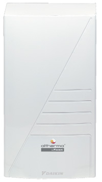

Внутренний блок системы
Внутренний блок в системе представляет собой гидромодуль, который передает тепло воде, которая циркулирует в радиаторах отопления, системе подогрева полов и баку нагрева воды для бытовых нужд.

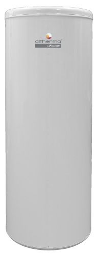

Горячее водоснабжение
В системе Altherma для снабжения бытовой горячей водой предусмотрен специальный водяной бак из нержавеющей стали. В баке есть встроенный электрический нагреватель для быстрого нагрева воды. Чтобы устранить возможность появления и размножения легионеллы в системе есть функция нагрева воды до 70°C и выше не менее одного раза в неделю.

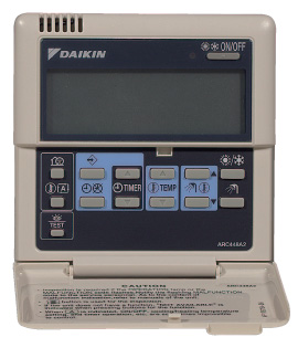

Автоматика системы
Средства управления системой Altherma и интерфейс пользователя включают таймер еженедельной работы. Таймер программируется на ежечасную или ежесуточную работу. Управление системой позволяет создать комфортные условия микроклимата в зависимости от требования пользователя. При этом температура может быть уменьшена в ночное время или во время праздников, и увеличена перед утренним подъемом либо возвращением домой.
При необходимости индивидуального регулирования температуры в отдельных помещениях есть возможность добавить блок управления для каждого из помещений.
Наружный блок
ERYQ005AC
ERYQ006AC
ERYQ007AC
Размеры
ВхШхГ
мм
735 x 825 x 300
Номинальная мощность
обогрев
кВт
5,75
6,84
8,43
охлаждение
кВт
5,12
5,86
6,08
Входная мощность
обогрев
кВт
1,26
1,58
2,08
охлаждение
кВт
2.16
2,59
2,75
COP
4,56
4,34
4,05
EER
2,37
2,26
2,21
Рабочий диапазон
обогрев
°С
-20 ~ 25
охлаждение
°С
10 ~ 43
режим ком.-быт. водоснабж.
°С
-20 ~ 43
Уровень звуковой мощности
обогрев
дБ (А)
60
60
61
охлаждение
дБ (А)
62
62
63
Вес
кг
56
Заправка хладагента
R-410A
кг
1,7
Электропитание
1~/220-240/50 Гц
Рекомендуемые предохранители
А
20
