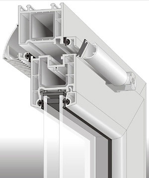

Постоянный естественный приток свежего воздуха
Осуществляется естественный приток приточными устройствами, встраиваемыми в окна или в стены. Например, приточный клапан, встраиваемый в стену возле батареи отопления. Проделывается отверстие в стене диаметром около 50 -100мм. Устанавливается шумоглушитель, иногда фильтр. На наружной стене монтируется решетка.
