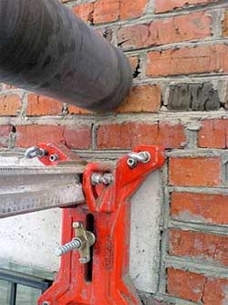

Бурение отверстий алмазной техникой позволяет произвести работу, как в нежилых помещениях, так и в жилых квартирах с отделкой. Отсутствие вибрации и пыли, большой выбор диаметров отверстий от 25мм до 400мм и глубиной до трех метров. В значительной мере превосходит сверление отверстий перфоратором или выдалбливание отбойным молотком.
Во время бурения в алмазную коронку подается вода, но пусть она вас не пугает. Чтобы вода не растекалась, применяется водяной коллектор с подключенным универсальным пылесосом.
Установка машины занимает десять минут, время сверления отверстия зависит от материала, в котором нужно проделать отверстие. Машина крепится на анкерную систему крепления и на вакуумную плиту. Вакуумная плита позволяет произвести сверление, не закрепляясь на анкер. Материал может быть как кирпич, гранит, мрамор так и железобетон и т. д. Количество арматуры в бетоне сказывается на времени бурения, но не на качестве.
