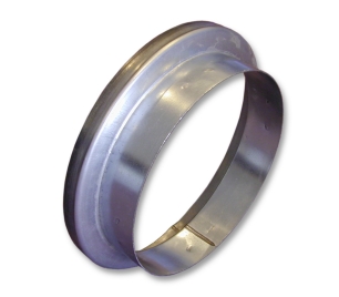

Адаптерные кольца - короткие патрубки, одна из сторон прокатана особым образом для небольшого уменьшения диаметра. Кольца с резиновой прокладкой внтури для тех же целей. Кольцо с несколькими отворотами на одной из сторон, пристыковывается к плоской стенке с отверстием, к нему - воздуховод.

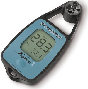

Анемометр - прибор для определения скорости движения воздуха. Бывают дисплейные, струнные А., чашечные А. и др. типа. .
Анемометр ветровой - прибор для измерения скорости ветра. Может использоваться для замеров в вентиляции. Чаще всего чашечный. В отличие от профессионального вентиляционного.
Анемометр высокоскоростной - А. для измерения больших скоростей воздуха.
Анемометр карманный (мыльница) - ветровой двухчашечный анемометр небольших размеров с крышкой на верхней части корпуса закрывающей крыльчатку.
Анемометр комбинированный - А показывающий кроме скорости другие параметры воздуха: напр. его температуру, направление ветра и т. д.
Анемометр компас - ветровой анемометр с функцией цифрового компаса.
Анемометр многомасштабный - см. многомасштабный анемометр.
Анемометр шкальный - анемометр со шкалой делений, показывающей значение скорости движения воздуха на постоянной шкале с цифрами значений. В отличие от дисплейно-цифрового
Анемометр шумовой - анемометр с датчиком измерения шума.
Анемометрические аксессуары (профессиональные) - дополнительные устройства разного назначения: зонды, переключатели, передатчики, сенсоры, микропроцессоные анализаторы, сумматоры и пр. .
