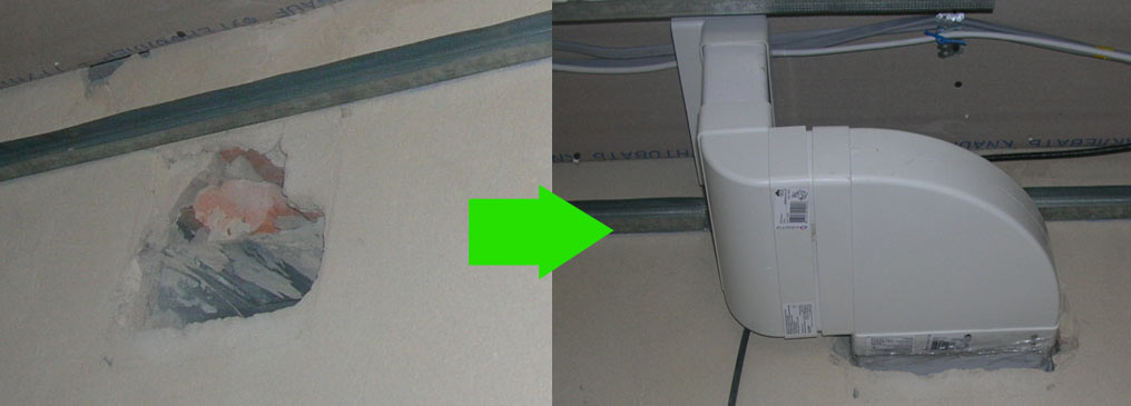

Собираюсь вести короб под вытяжку на кухне плоским пластиковым коробом фирмы Vents площадью сечения 200 (воздуховод вытяжки = 150мм), и спрятать его под ГКЛ потолком. Гофра занимает больше места, гудит, в ней больше скапливаются жир и грязь, чем в пластиковом. Да и потолок нужно значительно опускать под нее.
Строители сделали как придется и опустили отверстие вентканала 20х8 на 20см от потолка. Из-за этого получается вот такая сложная конструкция:
http://www.stroimdom.com.ua/forum/attachment.php?attachmentid=68497&stc=...
Собираюсь попробовать поднять вентотверстие выше, чтобы короб шел полностью под потолком, без лишних углов. Также посоветовали встречаются установить на вентотверстие тройник с обратным клапаном. Но существуют ли такие в природе под плоский короб?.. Или естественную вентиляцию достаточно регулярно проводить через окна?
Вариант вести на улицу увы не рассматриваю, потому что не хочу быть первопроходцем в этом вопросе (ни одного такого вывода в комплексе на 4 тысячи душ не замечено).

если хотите обеспечить нормальную вытяжную систему из кухни круглый год, то лучше всего вывести выброс на улицу. Это не так сложно и не так дорого. есть много специализирующихся фирм, которые за 50 у.е. сделают идеальное отверстие в бетоне на улицу.
выведите на
выведите на улицу и проблема будет решена. а если еще и вентилятор туда вынесете, то не будет шуметь в помещении
