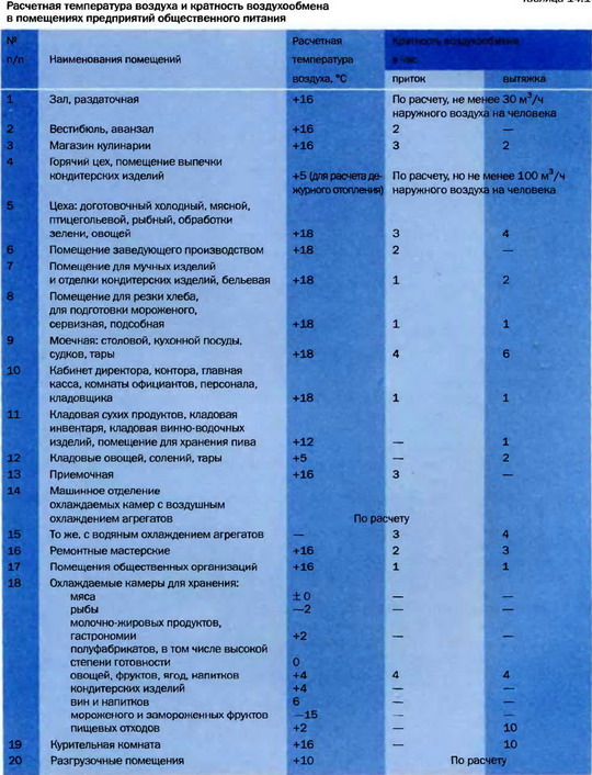

Расчетную температуру и кратность воздухообмена в помещениях предприятий общественного питания рекомендуется принимать по табл.1.

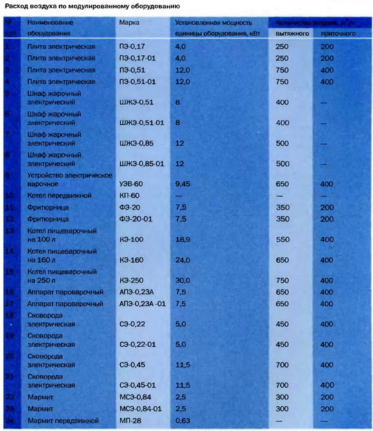

Расходы приточного и вытяжного воздуха по технологическому оборудованию приведены в табл. 2.
Таблица 2.

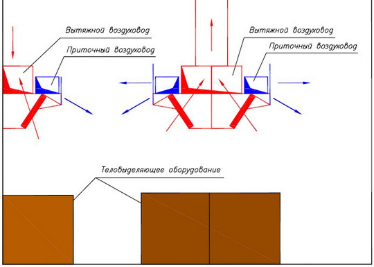

Системы вентиляции в горячих цехах проектируются с применением приточно-вытяжных локализующих устройств (рис. 1)
Рисунок 1. Приточно-вытяжное локализующее устройство.

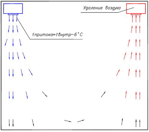

Чаще всего используется традиционная схема распределения воздуха (подача и удаление воздуха в верхней зоне помещения). При данном варианте (рис. 2) температура приточного воздуха должна быть ниже температуры воздуха в обслуживаемой зоне не более чем на б ° С.
Рисунок 2. Схема вентиляции перемешиванием.

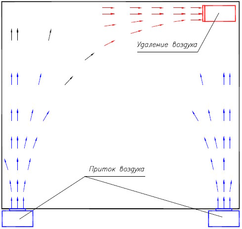

Одним из вариантов, применяемым все чаще в последнее время, может быть схема вентиляции вытеснением (рис. 3).
Рисунок 3. Схема вентиляции вытеснением.
При такой схеме подача воздуха осуществляется снизу, с маленькой скоростью 0,2-0,3 м/ч и с температурой воздуха несколько ниже температуры внутреннего воздуха (2—3°С). Удаление воздуха происходит в верхней зоне помещения.
Применение такой схемы исключает перемешивание воздуха, что особенно важно, когда в помещении курят посетители.
