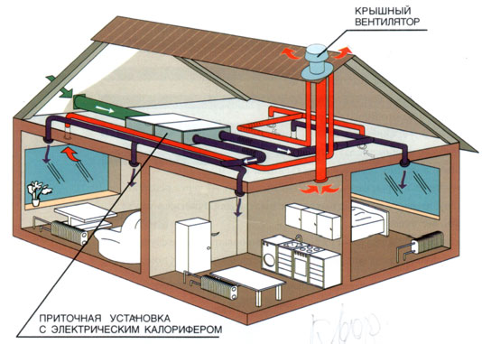

Простейшая вентиляция дома. Вам нужен свежий воздух в спальнях, детской, тренажерном зале и кухне. Охлаждать воздух Вы собираетесь отдельными сплит-системами. Экономически выгодным вариантом является совмещение естественной вытяжной вентиляции с механической приточной.
На этапе проекта дома Вы предусматриваете отдельные вытяжные каналы в стенах для санузлов, душевых, помещения кухни. Вытяжка воздуха будет происходить естественно или от отдельных недорогих вентиляторов, встраиваемых непосредственно в эти вытяжные вентканалы. Одним из вариантов может быть и единый вытяжной крышный вентилятор. Приток воздуха будет осуществляется непосредственно в жилые помещения.
В качестве приточной установки оптимальным будет использование моноблочной заводской установки, например украинского производства Вентс. Данные установки поставляются с готовой системой автоматики, сравнительно недороги по сравнению с иностранными аналогами.
Плюс такой системы – невозможность перетекания неприятных запахов в жилые помещения. Минусом является то, что при такой схеме необходимо будет в нижней части двери установить переточные решетки для свободного оттока воздуха, чтобы в комнате не создавалось избыточное давление(грубо говоря, чтобы можно было легко открывать двери).
Другим вариантом вентиляции может быть использование приточно-вытяжной установки системы вентиляции с рекуперацией тепла. Ее использование повзоляет сэкономить эксплуатационные затраты (электроэнергия, тепловая энергия от котла). Воздух, который удаляется из помещения, передает часть тепла воздуху, который будет поступать в помещение. Этот процесс происходит в рекуператоре. Такие установки стоят дороже, но в течение 5-7 лет окупают себя. Для их монтажа необходимо несколько больше пространства.
