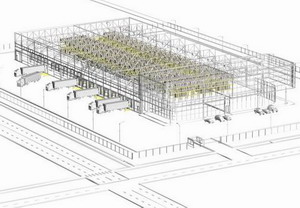

Вентиляция склада является необходимой мерой, которой нельзя пренебрегать при проектировании и дальнейшей эксплуатации данного вида помещения. По своей сути, склад является помещением, где хранятся любого вида ценности.
Кондиционирование склада предусматривается при технологической необходимости.
В таких помещениях необходимо создавать определенные условия для хранения веществ, учитывая их физические и химические свойства. Вентиляция складского помещения обеспечивает выполнение климатических параметров, таких как поддержание необходимой температуры, влажности, скорости воздуха совместно с системой отопления.
