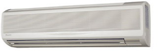

Кондиционеры Daikin FAQ представлены в трех вариантах – сплит-системы, работающие на охлаждение и тепло (наружный блок серии RQ-B), только охлаждение (наружный блок серии RR-B) и инвертерные сплит-систем, работающие как на нагрев, так и на охлаждение (наружный блок серии RZQ-B/C).
В первых двух вариантах возможна установка низкотемпературного комплекта, что дает возможность использовать кондиционер при температуре наружного воздуха до – 30° С. Данная возможность является опциональной. В инвертерной серии кондиционер может работать на охлаждении при – 15° С.
Кондиционеры Daikin FAQ идеально подходят для установки в серверных с не очень большими теплоизбытками – до 20 кВт.

Потребительские особенности сплит-систем
- Достигнуты небольшие размеры при высокой производительности: габариты 290х1050х230 при холодильной мощности 7 кВт
- Низкий уровень шума внутренних блоков
- Функция поддержания уровня влажности (от 35% до 60%) без колебаний температуры
- Программируемый таймер на 72 часа
- Функция учета изменений погоды Predicted Mean Vote – в зависимости от погодных условий исключается колебание температуры в помещении*
- Экономия до 70% электроэнергии по сравнению с неинвертерными моделями*
- Максимальное расстояние между блоками кондиционера 70 м, перепад высоты между блоками 30 м
