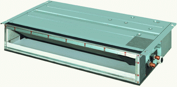

Фактически все кондиционеры канального типа Daikin выделяются двумя очень важными свойствами. Это очень небольшие размеры внутреннего блока и очень маленький уровень шума. В кондиционере этой серии нет встроенного стандартно дренажного насоса.
Потребительские особенности канального кондиционера Daikin
- высота внутреннего блока всего 20 сантиметров
- в кондиционере есть встроенные следующие режимы: повышенной производительности, режим ночной экономии, режим "никого нет дома", режим "бесшумный внутренний блок" (снижается уровень шума наружного блока и экономиться электроэнергия)
- Встроенный воздушный фильтр с бактерицидной обработкой. Срок службы фильтра до замены - 2 года
- Максимальная длина фреоновой магистрали для мультисистемы - 70 метров, расстояние между блоками у мульисистемы составляет 25 метров, у сплит-системы - до 30 метров. Перепад высот у мультисистем - 15 метров, у сплит-систем - до 20 метров.
