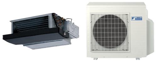

Канальный кондиционер Daikin этой инвертерной серии имеет встроенный дренажный насос для отвода конденсата на высоту до 630 мм. Высота внутреннего блока всего 300 мм при производительности охлаждения до 7 кВт и возможности подмеса свежего воздуха до 120 м.куб в час (10 % от общего воздухообмена).
В кондиционере есть также такие приятный функции, как режим осушки воздуха (поддерживается относительная влажность в пределах от 35 до 60 %) без изменения температуры и автоматический выбор режима.
Как и все сплит-системы компании Daikin, внутренний блок кондиционера не создаст большого шума - уровень шума всего 29 дБА. Систему кондиционирования также можно использовать в составе мультисистемы. Максимальное расстояние, перепад высоты между блоками 35 модели составляют 20 метров и 15 метров. Для моделей от 5 кВт включительно и выше - расстояние между блоками 30 метров, а перепад высот - 20 метров.
