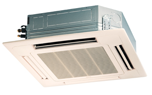

- небольшая высота блока (204 мм)
- малошумный вентилятор внутреннего блока
- возможность подмеса свежего воздуха до 20 % от общего подмеса
- режим осушки воздуха поддерживает относительную влажность от 35 до 60% без изменения температуры в помещении
- отвод конденсата производится встроенным дренажным насосом (до 750 мм)
- общая длина трубопроводов - 70 метров
