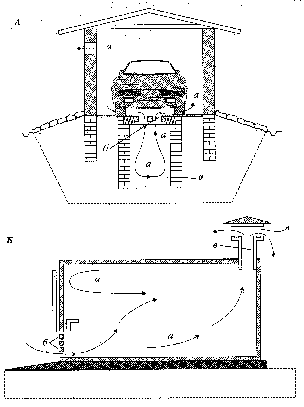

Дефлектор – вытяжное устройство, устанавливаемое на крыше в концевытяжного воздуховода (шахты), которое под воздействием ветра создает область пониженного давления в вытяжном воздуховоде для обеспечиния минимального расхода воздуха. Таким образом, расход отработанного воздуха всегда зависит от атмосферных условий. Эта система не требует применения никаких механических средств, т. к. воздухообмен обеспечивается за счет:
- подъемной силы, пропорциональной, с одной стороны, разнице плотности между удаляемым и наружным воздухом, с другой стороны высоте шахты;
- одновременного воздействия ветра на выходную часть вентиляционной шахты и на фасады здания; теплоизоляции воздуховода.
- Разность температур наружного и внутреннего воздуха. Внутренняя температура, в гараже, значительно выше наружной. Более тяжелый и плотный свежий воздух через приточные решетки снизу поступает самотеком и замещает собой менее плотный отработанный воздух.
- Разность давления воздуха между двумя точками: точка притока(приточные решетки и точка вытяжка(вытяжные решетки). Для эффективной работы вентиляции гаража должен соблюдаться минимальный перепад 3 метра. (как показано на рисунке).
- Давление ветра. Со стороны ветра всегда будет повышенное давление, а с подветренной стороны пониженное. Поэтому целесообразно приток воздуха распологать со стороны главного направления розы ветров.
Рис. 1. Естественная вентиляция гаража
А. Поперечный разрез гаража со смотровой ямой:
а — направление воздуха; б — обрешетка; в — яма.
Б. Продольное сечение гаража без смотровой ямы:
а — направление воздуха; б — вентиляционные отверстия в двери гаража;
в — вентиляционный короб
Минусом естественной вентиляции гаража как раз и является то, что ее эффективность зависит от переменных факторов, перечисленных выше. Логично, что при этих факторах (температура воздуха, направление ветра и сила ветра) естественная система вентиляции летом будет значительно хуже, поэтому в теплое время все приточные и вытяжные отверстия должны быть открыты.
