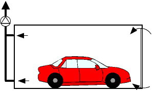

Типичное решение вентиляции для небольших гаражей
Вентиляция гаража небольшого не требует сложного расчета. Свежий воздух поступает через решетки в наружной стене. Загрязненный воздух удаляется через отверстия в полу и крыше через решетки с помощью вентилятора. Более подробно можете ознакомиться с вентиляцией индивидуальных гаражей в этой статье Вентиляция частного гаража

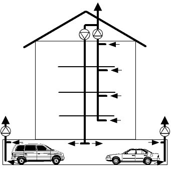

В жилых зданиях, где предусмотрена в подвале стоянка автомобилей, может быть применена следующая схема вентиляции.
Воздух, удаляемый из жилых помещений, полностью не выбрасывается в атмосферу. Часть воздуха смешивается со свежим наружным и подается в помещение подземной автостоянки, происходит так называемая рециркуляция. Таким образом экономятся эксплуатационные затраты на подогрев приточного воздуха в холодный период года.
