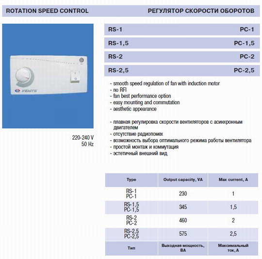

Также вы можете плавно регулировать мощность вентилятора (скорость вращения) регулятором РС-1.
