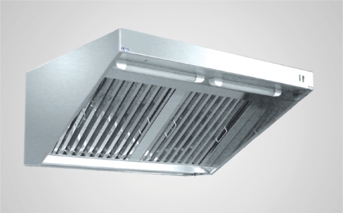

надо в зонтах устанавливать жироулавливатели, которые периодически необходимо мыть - в зависимости от степени загрязнения. Вариант для вас - сделать в зонте полки, на которых можно будет установить жироулавливатель. чаще всего их делают в таком виде "VVVVV" (сечение) из нержавеющей стали с зазорами, к сожалению не могу разместить картинку - не позволяет форум. Причина образования очень проста - на кухне происходит готовка, жир находится в воздухе, которые и удаляется через зонт и общеобменную систему вентиляции.
Выглядят
Выглядят жироулавливатели вот так:

новый зонт с
новый зонт с жироулавливателем + моющийся вентилятор + постоянная чистка зонта
причина в
причина в отстуствии очистки зонта и в неправильной конструкции его
