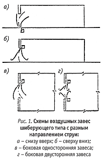

Біля воріт і прорізів складських приміщень рекомендується владнувати завіси шиберующего типа, саме їх ми і розглядатимемо нижче. Основними вузлами такої повітряної завіси є повітропровід, вентилятор, калорифер, повітропровід рівномірної роздачі, щілинна насадка. Головний елемент конструкції – це повітропровід рівномірної роздачі, забезпечений щілинною насадкою з направляючими пластинами, через яку повітряний струмінь прямує під деяким кутом до плоскості воріт (мал. 1)

- з напрямом струменя від низу до верху – через горизонтальну щілину, розташовану внизу проріза (мал. 1, а);
- з напрямом струменя зверху вниз з припливом повітря через горизонтальну щілину, розташовану зверху прорізу (мал. 1, б).
- з горизонтальним напрямом струменя – одно- і двосторонні з припливом повітря через вертикальну щілину, розташовану з однією (мал. 1, в) або з двох сторін отвору (мал. 1, г).

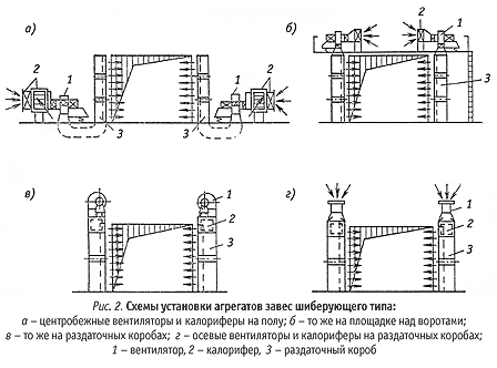

Для прорізів в зовнішніх обгороджуваннях доцільно влаштувати завіси з припливом повітря від низу до верху, оскільки при цьому надійніше запобігається проникнення холодного повітря в нижню частину приміщення; ці завіси найбільш економічні та ефективні, на них витрачається менше припливного повітря (мал. 2). Істотний недолік нижньої завіси полягає в тому, що щілини, через яки відбувається приплив повітря, та канали часто засмічуються.
У т
их випадках, коли можлива зупинка транспорту у відкритому прорізу або засмічення горизонтальної щілини сипкими матеріалами, падаючими з проїзжаючого транспорту, а також при установці в прорізі
транспортера або іншого устаткування краще владнувати завісу з бічною подачею повітря. Завіси цього типа набули найбільш широкого поширення. При великій ширині воріт і при необхідності затримки транспорту у воротях ці завіси можуть бути виконані з двосторонньою бічною подачею повітря.
Завіси з подачею повітря зверху вниз можна рекомендувати для випадків, коли перепад тиску з двох сторін обгороджування постійний по висоті. Для отворів в зовнішніх стінах будівель цей тип завіс менш підходить, оскільки можливий прорив холодного зовнішнього повітря в нижню частину приміщення.

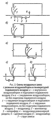

По місцю забору повітря і температурі повітря, що подається, повітряні завіси можна розділити на чотири види:
- повітряні завіси з внутрішнім заборов повітря і підігріванням повітря (мал. 3, а), що подається, встановлюють в прорізах у зовнішніх обгороджуваннях складських приміщень з підвищеними вимогами до повітряного середовища. У таких приміщеннях встановлювати повітряні завіси із зовнішнім забором повітря недоцільно – це збільшить витрати на його підігрівання і очищення;
- завіси з внутрішнім повітрезабором без підігрівання повітря (мал. 3, би і в), що подається, встановлюють в прорізах у зовнішніх обгороджуваннях приміщень складів, де допускається деяке періодичне пониження температури;
- завіси із зовнішнім повітрезабором і підігріванням повітря (мал. 3, г), що подається, – постійної дії. В деяких випадках при значних розмірах приміщення доцільно, щоб агрегат повітряної завіси постійно працював і при періодичному відкритті воріт;
- завіси із зовнішнім повітрезабором без підігрівання повітря, що подається (мал. 3, д).
Вентиляційну установку завіси при внутрішньому повітрезаборі можна використовувати як опалювальний агрегат в зоні воріт, де зазвичай спостерігається інтенсивна інфільтрація, а при зовнішньому воздухозаборе – як припливну установку загальнообмінної вентиляції.
