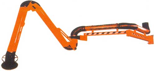

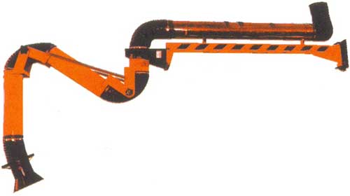

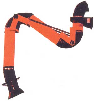

Підйомно-поворотні місцеві витяжні пристрої. Цей вид пристроїв включає повітреприймач, що фіксується в будь-якому просторовому положенні за допомогою шарнірів і тяги, і гнучкий шланг діаметром 160 і 200 мм, що приєднує повітреприймач до магістрального повітроводу централізованої витяжної системи низького або середнього тиску або до індивідуального вентиляційного або фільтро-вентиляційного агрегату (мал.1, 2). Конструкція витяжних пристроїв дозволяє максимально наблизити повітреприймач до джерела виділення забруднення і тим самим добитися високої ефективності їх уловлювання (80-85 %).
Малюнок 1. «Ліана»
Малюнок 2. «Ліана з консоллю»
Підйомно-поворотні витяжні пристрої є найбільш універсальними і можуть бути використані при будь-яких видах зварки як в нестаціонарних, так і в стаціонарних умовах.
Використання консолей, телескопічних пристроїв і шарнірів дозволяє легко переміщати і встановлювати повитреприймач в потрібному положенні. Один повитреприймач може обслуговувати зону зварки радіусом до 8 м від місця кріплення пристрою.
Важливим параметром, що визначає експлуатаційну придатність пересувного витяжного пристрою, є зона ефективного уловлювання, тобто область виробу, на якій здійснюватиметься уловлювання не менше 80 % аерозоля без додаткового переміщення повітрепріймача.
Виходячи з умов виконання технологічного процесу, мінімальний діаметр зони ефективного уловлювання прийнятий рівним 400 мм, що приблизно відповідає довжині шва, що проварюється одним електродом. Практика показує, що така зона ефективного уловлювання прийнятна і при механізованій зварці, оскільки через аналогічні інтервали часу зварювач перериває зварку для перевірки якості шва.
Мінімальна висота підвіски повитреприймача над виробом визначається зручністю виконання операцій і може бути прийнята рівною 400 мм.
Основні конструкції підйомно-поворотних пристроїв приведені на малюнках 1-3. При ручній зварці в важкодоступних місцях і закритих ємкостях, а також на великогабаритних конструкціях використовуються переносні повитреприймачі з магнітними утримувачами.
Малюнок 3. «Грум»

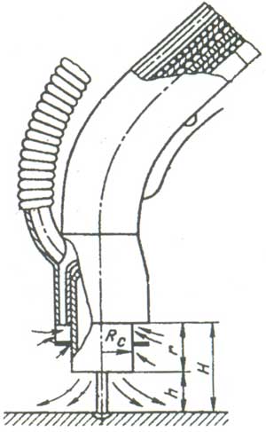

Малюнок 4. Принципова схема пальника для механізованої газосварки у вуглекислому газі з вбудованим відсмоктуванням

Одним з напрямів в створенні місцевої витяжної вентиляції в зварювальному виробництві є оснащення зварювального устаткування місцевими відсмоктуваннями. Широко поширені і пальники для механізованої зварки у вуглекислому газі. Є рішення, в яких відсмоктування виконане у вигляді окремого елементу - повітреприємної насадки, прибудованої до існуючого пальника.
Іншим варіантом є спеціальні конструкції пальників з вбудованим пристроєм приймання повітря і суміщеними або роздільними вентиляційними і технологічними комунікаціями. Пристрій (мал. 4) складається з повітроприймача з кільцевим або щілинним всмоктуючим отвором, розташованим над зрізом сопла для подачі захисного газу, і гнучкого шланга, що сполучає повітроприймач з індивідуальним спонукачем тяги підвищеного вакууму (високонапірний вентилятор, повітроструминний ежектор або фільтровентіляционний агрегат) або з колектором централізованої високовакуумної системи. Необхідне розрідження в системі повинне складати 18.20 кпа.
Розроблена велика кількість конструкцій напівавтоматичних пальників, оснащених місцевими відсмоктуваннями. По принциповій схемі вони, як правило, мало відрізняються один від одного, але мають деякі конструктивні особливості, що зважають на специфіку того або іншого виду виробництва.
Позитинвними якостями пальників, оснащених місцевими відсмоктуваннями, є те, що вони забезпечують уловлювання ЗА, при цьому не потрібно спеціально переміщати відсмоктування в процесі зварки. Найбільш вони ефективні при зварці горизонтальних швів, у разі вертикальних швів ефективність уловлювання значно знижується.
До недоліків пальників відноситься те, що із-за розташування повитроприймача в безпосередній близькості від зони зварки виникає необхідність збільшення витрати захисного газу. У ряді конструкцій зростає маса пальника, а отже, і навантаження на руку зварювача, що обмежує сферу їх застосування.
Використання напівавтоматичних пальників з вбудованими місцевими відсмоктуваннями доцільно при зварці в важкодоступних місцях і великогабаритних конструкцій, а також при зварці швів значної протяжності, коли інші види місцевих витяжних пристроїв не можуть буети використані.

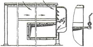

Розповсюдження аерозоля, що утворюється, при різанні визначає струмінь газу, який підхоплює і з значною швидкістю несе пил і гази. Цю обставину необхідно враховувати при виборі раціонального способу локалізації шкідливих виділень.
При розкрої листового металу на столах основна схема уловлювання аерозоля включає відсмоктування забрудненого повітря з-під листа. На мал. 5 показаний стіл для ручного різання, який включає ємкий пилегазоприймач, - короб, розділений на секції завдовжки 1,0-1,5 м.
У стінці кожної секції є гратки, через які порожнину секції сполучається з відгалуженням складального витяжного каналу, столу, що проходить уподовж, і приєднаного до витяжного вентилятора. Кожне відгалуження забезпечене дроселем. З метою скорочення об'єму повітря, що видаляється, за допомогою дроселя включається тільки одна робоча секція.
Малюнок 5. Секційне відсмоктування від розкроювального столу
