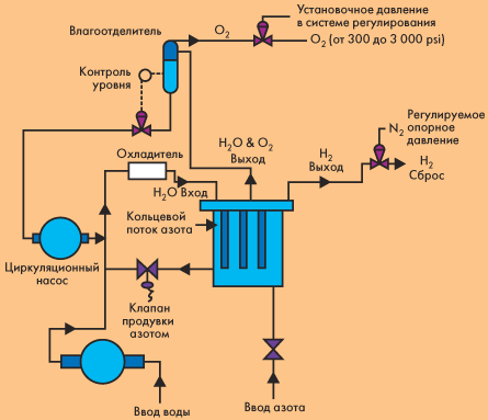

Коли човен знаходиться в зануреному стані, кисень може поповнюватися в контрольованих об'ємах з таких джерел, як кисневі установки, запаси кисню, кисневі свічки. Киснева установка є необмеженим джерелом безпечного кисню для дихання, що виробляється в процесі електролізу води з використанням твердих полімерних електролітних осередків. Насичена каталізатором пластикова діафрагма служить як електроліт і сепаратор. Установка має мікропроцесорне управління, час її циклу останову, промивки, повторного запуску і виходу на повну потужність складає близько 15 хвилин. Кисень, що виробляється установкою, може подаватися у відсіки човна або збиратися в кисневому сховищі, а отримуваний попутно водень віддаляється безпечним чином.

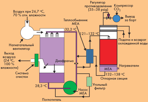

У зануреному стані підводного човна вуглекислий газ зазвичай видаляється газоочисниками СО2. У надзвичайних ситуаціях можуть також використовуватися контейнери з гідратом окислу літію. У газоочисниках для видалення СО2 використовується розчин моноетаноламіну (МЕА). Процес очищення проводиться в поглиначі при зіткненні повітря з рециркулюючим МЕА, а також при контакті пари, що виділяється, і СО2 із спадаючим МЕА у відпарній секції казана. Оскільки моноетаноламін є корозійною і токсичною речовиною, необхідно дотримуватися надзвичайної обережності, щоб він не потрапив в повітря.

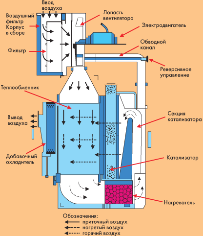

Істотною частиною системи очищення повітря в підводному човні є топка СО-Н2, використовувана для зменшення змісту чадного газу, водню і вуглеводневих забруднень. У топці СО-Н2 використовується каталітичне горіння, в результаті якого чадний газ перетвориться у вуглекислий газ і воду. Нагріте повітря пропускається над шаром матеріалу, званого гопкаліт. Якщо на борту відбудеться витік хладагента, топка СО2 зреагує на цей витік. Проте часткове окислення вуглеводнів, що проходять над каталізатором, а не через нього, може привести до утворення токсичних побічних продуктів. Хлоровані хладагенти, такі як R -12 і R -114, утворюють токсичні компоненти HF і HCI допустимого рівня концентрації, а нехлоровані хладагенти, наприклад R -134 а і R -236 fa, утворюють токсичні компоненти при температурі 316°С, хоча до температури 260°с рівень їх концентрації можна визнати допустимим. На мал. 3 показана схема потоку повітря через типову топку СО2.
Мал. 3. Топка чадного газу і водню
