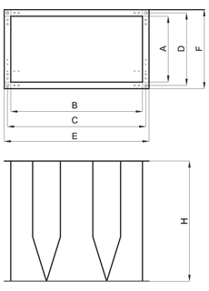

![](/userfiles/image/1ventsVentil/srpp_razmeri.gif)
Тип |
A |
B |
C |
D |
E |
F |
H |
Вага, кг |
CР 400x200 |
200 |
400 |
420 |
220 |
440 |
240 |
950 |
18,5 |
СР 500x250 |
250 |
500 |
520 |
270 |
540 |
290 |
950 |
20,5 |
СР 500x300 |
300 |
500 |
520 |
320 |
540 |
340 |
950 |
24,5 |
СР 600x300 |
300 |
600 |
620 |
320 |
640 |
340 |
950 |
26,5 |
СР 600x350 |
350 |
600 |
620 |
370 |
640 |
390 |
950 |
28,7 |

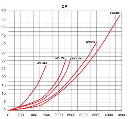

![](/userfiles/image/1ventsVentil/grafic_srpp.gif)
Зниження рівня шуму, дБ |
Тип |
63 Гц |
125 Гц |
250 Гц |
500 Гц |
1000 Гц |
2000 Гц |
4000 Гц |
8000 Гц |
CР 400x200 |
3 |
7 |
10 |
23 |
27 |
30 |
25 |
22 |
СР 500x250 |
3 |
6 |
11 |
22 |
26 |
25 |
27 |
22 |
СР 500x300 |
3 |
6 |
10 |
23 |
24 |
25 |
23 |
18 |
СР 600x300 |
3 |
6 |
10 |
21 |
24 |
30 |
24 |
17 |
СР 600x350 |
3 |
5 |
11 |
22 |
25 |
29 |
24 |
21 |
