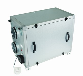

Конструкция и управление
Приточно-вытяжная установка состоит из корпуса, выполненного из алюминиевого профиля и сэндвич-панелей, с внутренней тепло и звукоизоляцией толщиной 25 мм. Изоляция выполнена негорючим материалом из минеральной ваты.
Для фильтрации приточного и вытяжного воздуха в установке имеется 2 встроенных фильтра со степенью очистки G4 (опция G7 на притоке). Фильтр позволяет очищать воздух от пыли, тополиного пуха, насекомых, листьев и др.
Установка оснащена приточным и вытяжным центробежными вентиляторами двустороннего всасывания с загнутыми вперед лопатками и встроенным термостатом защиты с автоматическим перезапуском. Двигатели вентиляторов имеют 3 скорости, что позволяет выбирать оптимальный режим расхода воздуха. Электродвигатели и рабочие колеса динамически сбалансированы в двух плоскостях. Шариковые подшипники качения электродвигателей не требуют обслуживания, срок службы составляет не менее 40000 часов.
Пластинчатый рекуператор выполнен из алюминиевых пластин. Для эксплуатации установки без рекуперации предусмотрен "летний" вкладыш. Под блоком рекуператора расположен поддон для сбора и отвода конденсата.
Приточно-вытяжная установка комплектуется встроенной системой защиты рекуператора от обмерзания.
В процессе работы рекуператора в холодный период года происходит передача тепла от теплого вытяжного к холодному приточному воздуху. При этом в рекуператоре, в процессе охлаждения вытяжного воздуха, из него может выпадать конденсат, и при температуре входящего с другой стороны в рекуператор приточного воздуха в среднем ниже 5°С, конденсат в вытяжных каналах может замерзать. Для избежания процесса обмерзания рекуператора применяются электронная защита от обмерзания. Суть ее состоит в том, что по датчику температуры происходит выключение приточного вентилятора. Теплый вытяжной воздух прогревает рекуператор. Далее включается приточный вентилятор, и вся установка работает в обычном режиме.

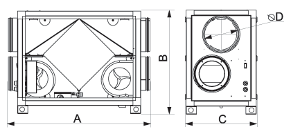

Габаритные размеры и чертеж
| Тип | A | B | C | D |
| ВУТ Г 350 | 730 | 555 | 415 | 125 |
| ВУТ Г 500 | 730 | 555 | 415 | 150 |
| ВУТ Г 530 | 730 | 555 | 415 | 160 |
| ВУТ Г 600 | 730 | 555 | 415 | 200 |
