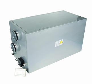

Приточно-вытяжная установка Вентс ВУТ ЭГ представляет собой полностью готовый вентиляционный агрегат, обеспечивающий фильтрацию, подачу свежего воздуха в помещения и удаление загрязненного. При этом тепло вытяжного воздуха передается приточному воздуху через пластинчатый рекуператор.
- цены и технические характеристики
- применение
- конструкция
- система автоматики
- габаритные размеры и чертеж
- рабочие характеристики
- паспорт установки ВУТ ЭГ
Производительность установок составляет от 150 до 600 м3/ч. Рабочее давление до 350 Па. Все модели предназначены для соединения с круглыми воздуховодами номинальным диаметром 125, 150, 160, 200 мм.
Установки предназначены в основном для вентиляции коттеджей, городских квартир, небольших магазинов, кафе, ресторанов, парикмахерских, частных и общественных бассейнов, небольших офисных помещений и могут являться частью вентиляционной системы больших зданий.
Конструкция и управление
Приточно-вытяжная установка состоит из корпуса, выполненного из оцинкованной
стали с внутренней тепло- и звукоизоляцией толщиной 25 мм. Изоляция выполнена негорючим материалом из минеральной ваты.
Для фильтрации приточного и вытяжного воздуха в установке имеется 2 встроенных фильтра со степенью очистки G4 (опция G7 на притоке). Фильтр позволяет очищать воздух от пыли, тополиного пуха, насекомых, листьев и др.
Установка оснащена приточным и вытяжным центробежными вентиляторами двустороннего всасывания с загнутыми вперед лопатками и встроенным термостатом защиты с автоматическим перезапуском. Двигатели вентиляторов имеют
3 скорости, что позволяет выбирать оптимальный режим расхода воздуха. Электродвигатели и рабочие колеса динамически сбалансированы в двух плоскостях. Шариковые подшипники качения электродвигателей не требуют обслуживания, срок службы составляет не менее 40000 часов.
Пластинчатый рекуператор выполнен из алюминиевых пластин. Под блоком рекуператора расположен поддон для сбора и отвода конденсата.
Для эксплуатации приточно-вытяжной установки при низкой температуре наружного воздуха установлен электрокалорифер. Если с помощью рекуперации тепла не удается достигнуть заданного значения температуры приточного воздуха, то автоматически включается калорифер и догревает воздух, поступающий в помещение.
Приточно-вытяжная установка комплектуется встроенной системой защиты рекуператора от обмерзания. В процессе работы рекуператора в холодный период года происходит передача тепла от теплого вытяжного к холодному приточному воздуху. При этом в процессе охлаждения в рекуператоре вытяжного воздуха, из него может выпадать конденсат, и при температуре входящего с другой стороны в рекуператор приточного воздуха в среднем ниже 5°С, конденсат в вытяжных каналах может замерзать.
Для избежания процесса обмерзания рекуператора применяются электронная защита от обмерзания с применением байпаса и электрокалорифера. Суть ее состоит в том, что по датчику температуры происходит открытие заслонки байпаса и весь приточный воздух проходит мимо рекуператора по обводному каналу. На период размораживания рекуператора приточный воздух нагревается до необходимой температуры в электрокалорифере.
Во время оттаивания теплый вытяжной воздух прогревает рекуператор. Далее заслонка перекрывает байпас, электрокалорифер выключается, приточный воздух снова проходит и подогревается через рекуператор и вся установка работает в обычном режиме.
Монтаж
Приточно-вытяжная установка монтируется на полу, подвешивается к потолку или крепится на стене при помощи кронштейнов. Монтаж можно осуществить, как в вспомогательных помещениях (балкон, кладовая, подвал, чердак и т.д.), так и в
основных, поместив установку за подвесной потолок, нишу или открытым способом.
Установку можно монтировать только в таком положении, чтобы обеспечить сбор и отвод конденсата. Доступ для сервисного обслуживания и чистки фильтра
происходит со стороны боковых панелей.
