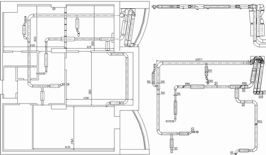

Еще раз посмотрел документацию на systemair - у них прямо в каталоге приведен пример типовой установки для каждой своей модели. и в проекте для VR400/700 DC показан приток, имеющий поворот 90 градусов сразу за аппаратом. такой же поворот и в документации к вертикальной серии (а как же рекомендованный прямой метр?!?). Я себе уже всю голову сломал чтобы сделать максимально длинными прямые участки (даже пришлось установку на другую лоджию перенести чтобы не было пересечений под потолком а были трубы подлиннее), а шведы в своих инструкциях вот так вот легко и просто гнут их во все стороны :( Что бы это могло означать? Неправильный дизайн систем в инструкциях или все-таки некритичность установок к поворотам сразу за вентустановкой? До сих пор терзаюсь сомнениями - DC с отводом или DCV с дополнительной изоляцией. Кто-нибудь работал с компактными приточно-вытяжными агрегатами systemair чтобы сказать насколько эти отводы критичны?
Поглядите, пожалуйста, на черновой вариант сети воздуховодов. Верхняя линия - приток, нижняя - вытяжка. Установка - VR 700 DCV. Причина расположения забора и притока в каждой комнате (а не забора из вынных/кухни) - нежелание гонять воздух по коридору без особой необходимости (если не вентилировать нежилой объем то можно сэкономить на объемах приточного воздуха, и, как следствие, кондиционировании/обогреве и т.д. пусть незначительно, но учитывая годы эксплуатации... да и сквозняков теоретически меньше вероятности спровоцировать (практически отсутствуют движения под верями)). В кладовке забор воздуха по причине того, что там планируется домашний сервак, от которого надо отводить тепло.
Собственно любопытно выслушать комментарии/замечания/ошибки
По опыту скажу
По опыту скажу будет несколько сильнее конечно шуметь, если поворот будет сразу. Закажите небольшие шумоглушители (600 мм) и поставьте их непосредственно в стену, там где заходят и выходят воздуховоды.

Отвод на 90 градусов ставить нельзя! Пусть у меня не тридцать лет опыта, уважаю Ваше мнение, но мое мнение - Нельзя. Будет шуметь.
Ответ mirta
Ваши рассуждения в целом верны,но все-таки любительские.Как пишет счастливый
обладатель новой квартиры,скорость в воздуховоде в его системе порядка
2-4 м.сек.При таких скоростях влияние одного отвода столь незначительно,что в практике
гидравлического расчета вентсистем им пренебрегают. Суммарное сопротивление
сети увеличится 2-3 мм вод. ст.(популярно).От этого рабочая точка вентилятора
на графике сместися на какую-то малозаметную величину,подача может уменьшиться на 2%.Ну и что? Кто это заметит.И шумовые характеристики
системы практически не изменятся.

От канальников решил отказаться - чересчур большой диаметр воздуховодов получается, а прямоугольные делать не хочу. По кассетникам буду внимательно читать :)
Вопрос еще один возник - у меня в проекте systemair 400 DC стоит на лоджии (на полу), и, естесственно, ввиду ограниченности пространства, воздуховоды сразу поворачивают на 90 градусов (руководство к агрегату читал - там рекомендуется прямой участок сразу за аппаратом, ноне написано какое падение давления будет при повороте сразу). Если кто знает, просветите, пожалуйста, какое падение давления у systemair VR 400 DC при расходах в 160 и 300 кубов (диаметр воздуховода 160мм, соответственно скорости получаются 2.2 и 4.2 м/с соответственно). Теоретически падение в круглом навивном 90 градусном отводе получается 1 и 3.6Па соответственно (копейки то есть), но, насколько я понял, если отвод расположен непосредственно за аппаратом, то падение будет куда выше (рекламные проспекты швегона вообще говорят о 100Па (непонятно как посчитанных).
Как следствие из первого вопроса: если падение давления все же существенное, можно ли расположить апаррат вертикально (уличные воздуховоды снизу, квартирные - сверху), или это чревато капаньем конденсата с ротора (или еще чем-то). Или, возможно, имеет смысл присмотреться к аппаратам с конструктивно расположенными вверху отводами (тот же systemair VR400 DCV). Но с ними смущает более тонкая изоляция по сравнению с VR400DC, и, если последний по документации рассчитан на установку в холодных помещениях типа лоджии, то в руководстве по DCV о такой возможности ни слова (или все-таки можно, используя дополнительное утепление).
Я снова на вас надеюсь :)
Если
Если вертикальная установка приточно-вытяжного агрегата не предусмотрена (а у VR400DC не предусмотрена - только левое исполнение или правое), то его устанавливать вертикально не стоит.
По поводу потери давления при повороте сразу за установкой на 90 градусов - нельзя. Как минимум метр до поворота - иначе уровень шума и большие потери по воздуху. Тут как говорится - нельзя впихнуть невпихуемое. )
Присмотритесь к Daikin - по уровню шума его приточно-вытяжные установки самые низкие.
Спасибо за
Спасибо за советы. В таком случае скорее всего буду брать VR400DCV и делать ей отдельную коробку с утеплением (штатно она 30мм изоляцией покрыта) (возможно еще VR400DC таки прикручу - есть вариант подвесить к потолку положив на бок - укладывание установки на бок производителем предусмотрено). Ставить в теплые помещения нет никакой возможности ни по площади, ни по шуму. Точнее, один вариант есть, но это 10 метров от наружной стены здания и там проблемы с воздуховодами на прием/подачу. Daikin не нравится теплообменником (точнее необходимостью в дренаже и предварительном прогреве, который снижает эффективность рекуперации), если бы у них были такие же, но роторные - непременно бы присмотрелся. Мне эксплуатационные расходы дороже начальных (иначе не морочил бы себе мозги, а взял бы вентилятор + калорифер и всего делов (даже на автоматике можно было бы сэкономить - благо есть опыт работы инженером МК :) ))

Спасибо всем за советы. Система изготовлена и собрана. Непосредственно при монтаже также получилось несколько упростить конструкцию, уменьшить углы с 90 градусов до 70-80 (где как) и на пару метров сократить длину трассы. Следующим шагом, вероятно, возьму обычный вентилятор кубов на 300 и попробую прогнать для проверки шума и вибрации (пока не зашит потолок и отсутствует собственно приточно-вытяжная установка. Отдельное спасибо Профи - обязательно пересчитаю расход воздуха по людям - думаю это позволить сэкономить и на эксплуатационных расходах и на шуме
