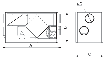

Габаритні розміри і креслення
Тип A B C D
ВУТ ЭГ 350 960 555 500 125
ВУТ ЭГ 500 960 555 500 150
ВУТ ЭГ 530 960 555 500 160
ВУТ ЭГ 600 960 555 500 200

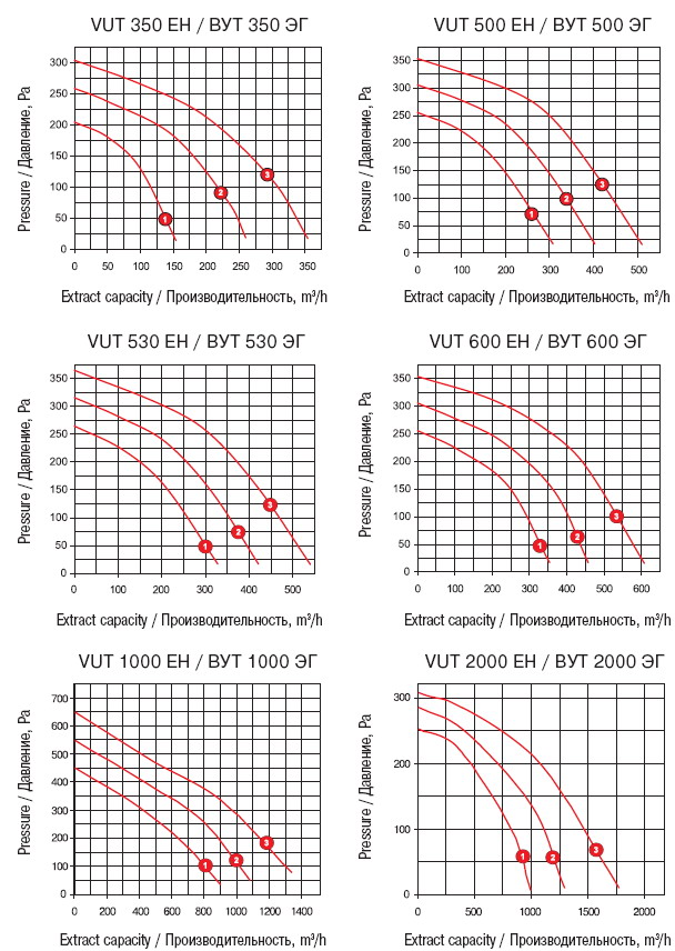

Робочі характеристики установки
