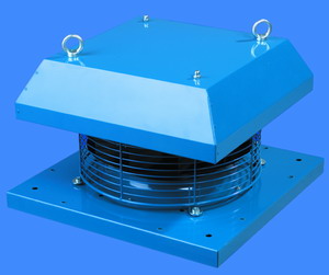

Серія дахових вентиляторів ВКГ призначена для витяжної вентиляції об'єктів промислового призначення - для дахів будь-якого типу.
Корпус вентиляторів виготовлений із сталі з полімерним покриттям. Вентилятори обладнані двигуном із зовнішнім ротором, передбачено підключення в однофазну або три-фазну мережу.
Продуктивність вентиляторів - від 700 до 4 700 м.куб. за годину.
