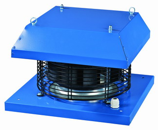

Серия крышных вентиляторов ВКГ предназначена для вытяжной вентиляции объектов промышленного назначения - для крыш любого типа.
Корпус вентиляторов изготовлен из стали с полимерным покрытием. Вентиляторы оборудованы двигателем с внешним ротором, предусмотрено подключение в однофазную или трех-фазную сеть.
Производительность вентиляторов – от 700 до 4 700 м.куб. в час.

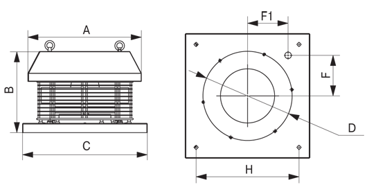

Габаритные размеры и чертеж вентилятора
| Тип | A | B | C | D | F1/F | H | Вес, кг |
| ВКГ 2Е 220 | 338 | 228 | 335 | 213 | 50/140 | 245 | 7.1 |
| ВКГ 2Е 225 | 338 | 228 | 335 | 213 | 50/140 | 245 | 7.1 |
| ВКГ 2Е 250 | 365 | 265 | 400 | 286 | 140/140 | 330 | 7.3 |
| ВКГ 2Е 280 | 365 | 265 | 400 | 286 | 140/140 | 330 | 10.0 |
| ВКГ 4Е 355 | 550 | 348 | 595 | 438 | 80/230 | 450 | 15.6 |
| ВКГ 4Е 400 | 550 | 348 | 595 | 438 | 80/230 | 535 | 20.9 |
| ВКГ 4Е 450 | 640 | 400 | 665 | 438 | 80/230 | 450 | 22.5 |
| ВКГ 6Е 500 | 640 | 465 | 665 | 438 | 80/230 | 535 | 20.9 |
