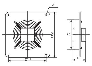

- габаритні розміри

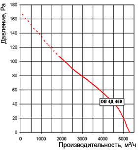

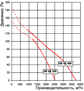

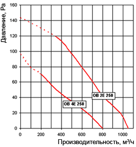

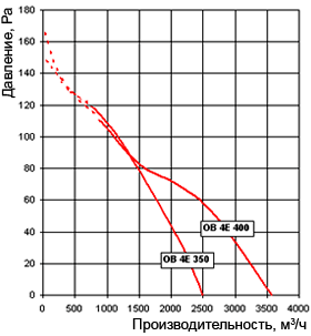

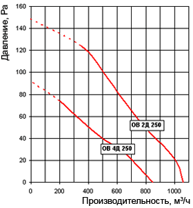

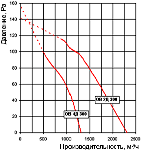

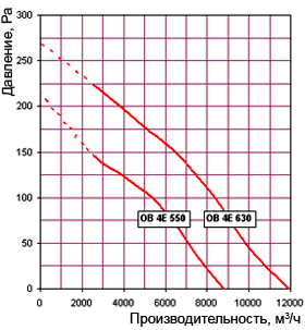

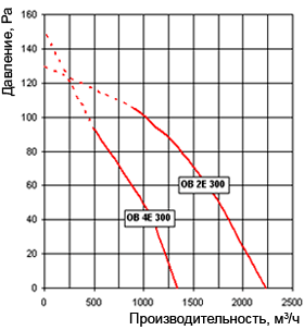

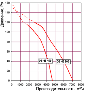

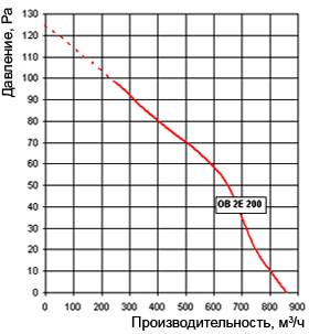

- аеродинамічні характеристики

| ОВ 2Е 200 | 860 | 55 | 0.26 |

| ОВ 2Е 300 | 2230 | 145 | 0.66 |
| ОВ 4E 300 | 1340 | 75 | 0.35 |

| ОВ 4Е 450 | 4680 | 250 | 1.2 |
| ОВ 4Е 500 | 7060 | 420 | 1.95 |
| ОВ 4Е 550 | 8800 | 550 | 2.55 |
| ОВ 4Е 630 | 11900 | 750 | 3.5 |

Габаритні розміри вентилятора Вентс ОВ
| Тип | D | B | A | H | d | Вага, кг |
| ОВ 2Е 200 | 203 | 155 | 312 | 260 | 7 | 3,0 |
| ОВ 2Е 250 | 260 | 176 | 370 | 320 | 7 | 4,0 |
| ОВ 4Е 250 | 260 | 176 | 370 | 320 | 7 | 3,5 |
| ОВ 2Е 300 | 326 | 116 | 430 | 380 | 9 | 6,1 |
| ОВ 2Д 300 | 326 | 155 | 430 | 380 | 9 | 5,4 |
| ОВ 4Д 300 | 326 | 155 | 430 | 380 | 9 | 5,4 |
| ОВ 4Е 350 | 388 | 180 | 485 | 435 | 9 | 7,8 |
| ОВ 4Е 400 | 417 | 188 | 540 | 490 | 9 | 8,8 |
| ОВ 4Е 450 | 465 | 160 | 576 | 535 | 11 | 10,5 |
Аеродинамічні характеристики
