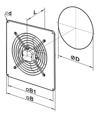

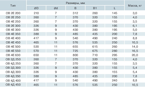

- габаритные размеры

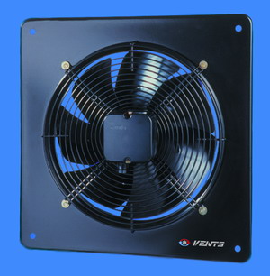

Осевой вентилятор Вентс ОВ по сравнению с центробежными развивают небольшие значения давления, но имеют значительно большую производительность и коэффициент полезного действия. При этом всегда выигрывают в размерах и массе. Конструктивно вентилятор состоит из трех основных узлов: рабочее колесо с лопатками, корпуса и привода (двигателя). Воздух проходит через корпус и колесо в направлении оси вращения.
- предназачен для вытяжной или приточной вентиляции, устанавливается непросредственно в стену
- для вентиляции бытовых и промышленных помещений: складов, авторемонтных мастерских, крытых автостоянок, с/х помещений
- высокая производительность
- простой монтаж
- корпус из стали с полимерным покрытием
- асинхронный двигатель на подшипниках качения и тепловой защитой
- Е- однофазная сеть / D- трехфазная сеть
- класс защиты двигателя IP 44
- Рабочая температура - 30 +60 С
- возможна регулировка производительности вентилятора при установке регулятора оборотов (приобретается дополнительно) Таблица совместимости регуляторов Вентс
