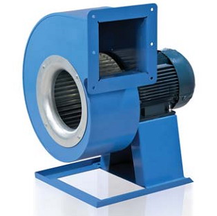

Центробежные вентиляторы Вентс ВЦУН одностороннего всасывания в спиральном поворотном корпусе скрыльчаткой, установленной на оси серийного трехфазного асинхронного двигателя. Производительность - до 19 000 м3/ч.

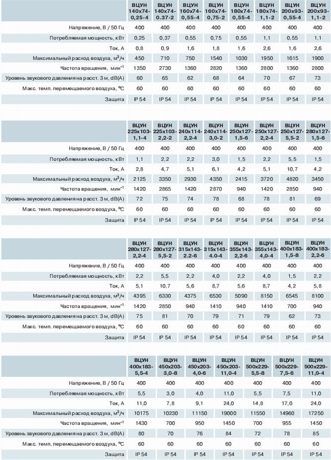

Двигатель
Используются двух- и четырехполюсные однофазные асинхронные двигатели с внешним ротором, рабочее колесо которых изготовлено из оцинокованной стали и имеет вперёд загнутые лопатки. Применение в двигателях подшипников качения обеспечивает большой срок эксплуатации. Для достижения точных характеристик, низкого уровня шума и безопасной работы вентилятора каждая турбина при сборке проходит динамическую балансировку. Двигатель в вентиляторе имеет класс защиты IP 54.

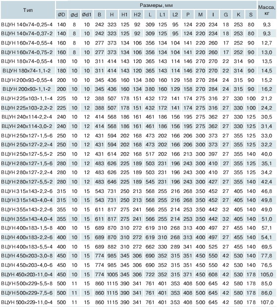

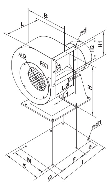

Габаритные размеры и чертеж

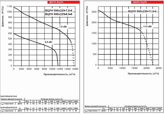

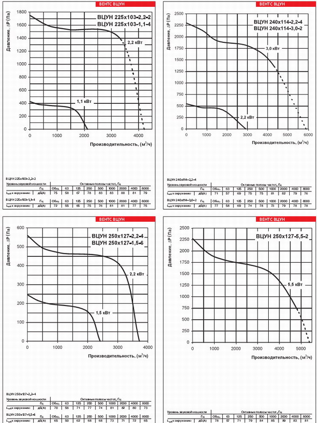

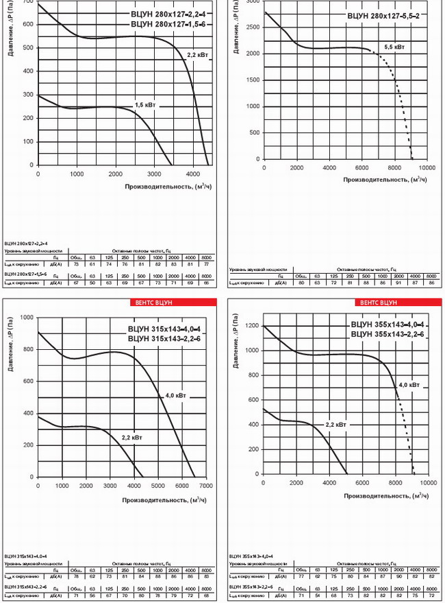

Аэродинамические характеристики вентиляторов
